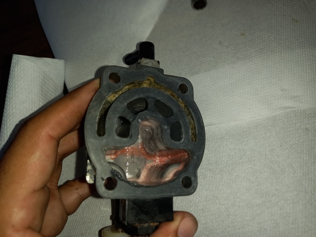

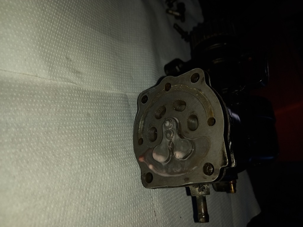

J'ai démonté le compresseur, j'ai beaucoup d'huile.
je pense que soit c'est les clapets ou les segments ou le trop pleins retour d'huile du compresseur bouché.
