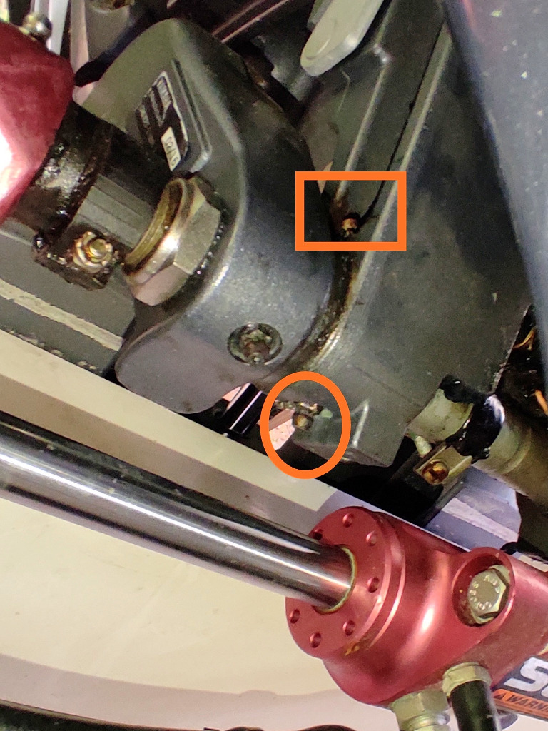

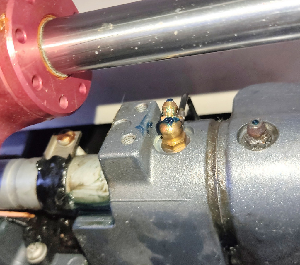

Pia, j'ai jamais dit que TA solution ne me plaisait pas.
Ayant retrouvé dans mes affaires un graisseur à 90° et un à 45°, j'ai voulu les tester. Celui à 45° n'est pas du même diamètre ni pas, donc ne va pas
et celui à 90° je ne peux pas le viser à cause de la forme du Yamaha, c'est même pas la Seastar qui gène dans ce cas là ...

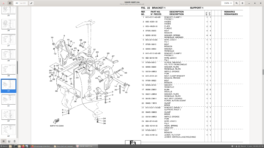

D' où ma question est est ce que les 2 graisseurs en face à face (entourés sur la photo et N°23 sur la doc) graissent exactement le même endroit ?

A mon avis connaissant un peu yam, ils ne mettent pas un graisseur qui ne sert pas.
Pour te répondre c'est du 6 metrique

Pb réglé ::d-

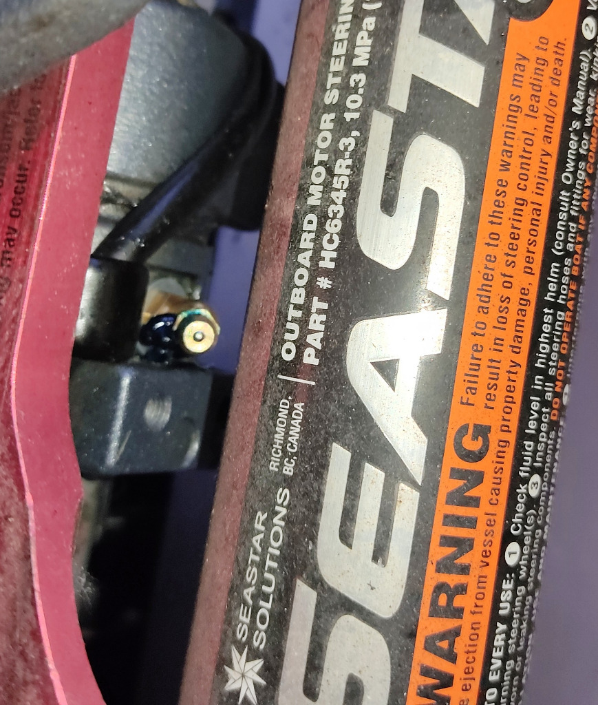

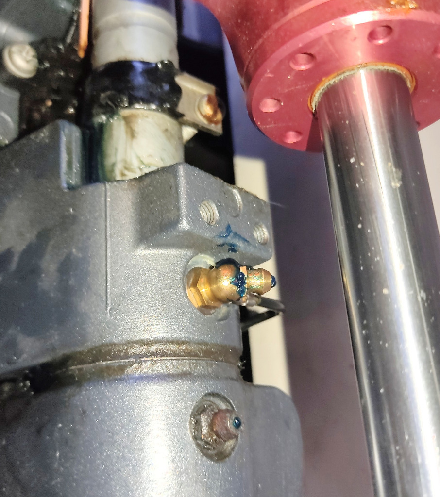

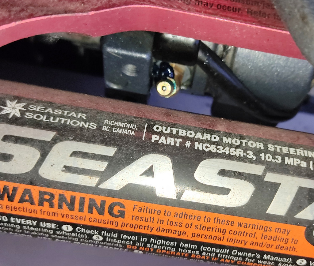

J 'ai acheté pour < 5€ avec le port ( comment ils font pour sortir des prix pareil ça doit coûter déjà 5 € pour envoyer juste une lettre depuis la chine !? ),
ce lot de 5 graisseurs en laiton à 45° sur Ebay .
Peu chiant pour que le serrage s’arrête pile où je veux donc 0° ou 180°, mais ensuite cela marche TB.
Je peux enfin les atteindre facilement et graisser cette partie mème si je n'ai pas vu de différence flagrante avec les 2 graisseurs opposés qui semblent alimenter plus ou moins
le même endroit ...
:silly: Pas moyen de mettre les 2 dernières photos dans le bon sens, l'insertion les retourne systématiquement ::L-
