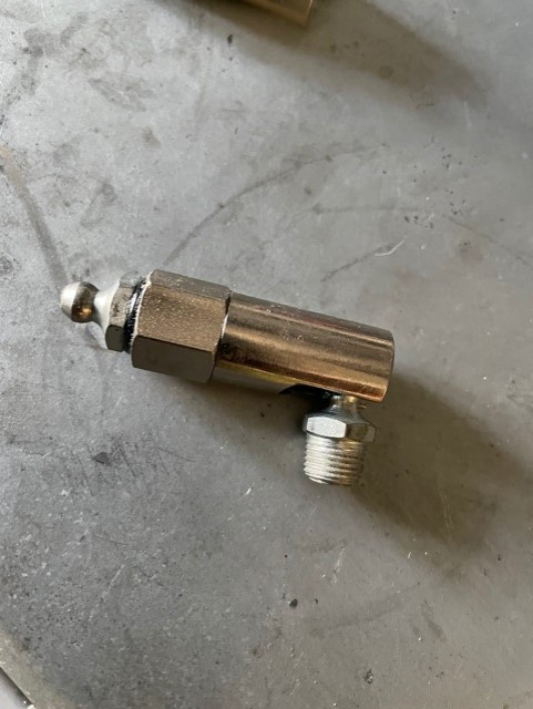

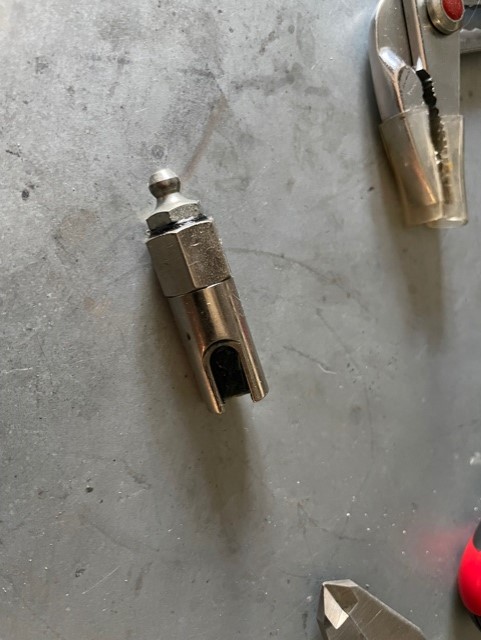

Tu as raison de soulever le problème sticks, car il est impossible de graisser correctement le moteur avec ce type de direction.
Les pros se contentant juste de mettre un peu de graisse du bout des doigts sur le graisseur ....il existe une solution:
Un embout de pompe à graisse latéral. je m'en suis fait un adaptateur avec un graisseur car ce n'est pas la Solution pour tous les graisseurs.
Bien sur pour le reste j'ai aussi un embout pour "tirer dans les coins" ...il est orientable à souhait par simple déverrouillage de la bague.

Seul l'embout latéral permet de graisser correctement avec une seastar.
j'ai deux autres pompes dont une avec flexible....impossible.
Pour info toutes mes pompes sont chargées avec le la evinrude triple guard
Graissage direction SEASTAR 25 Mai 2021 19:14 #679118

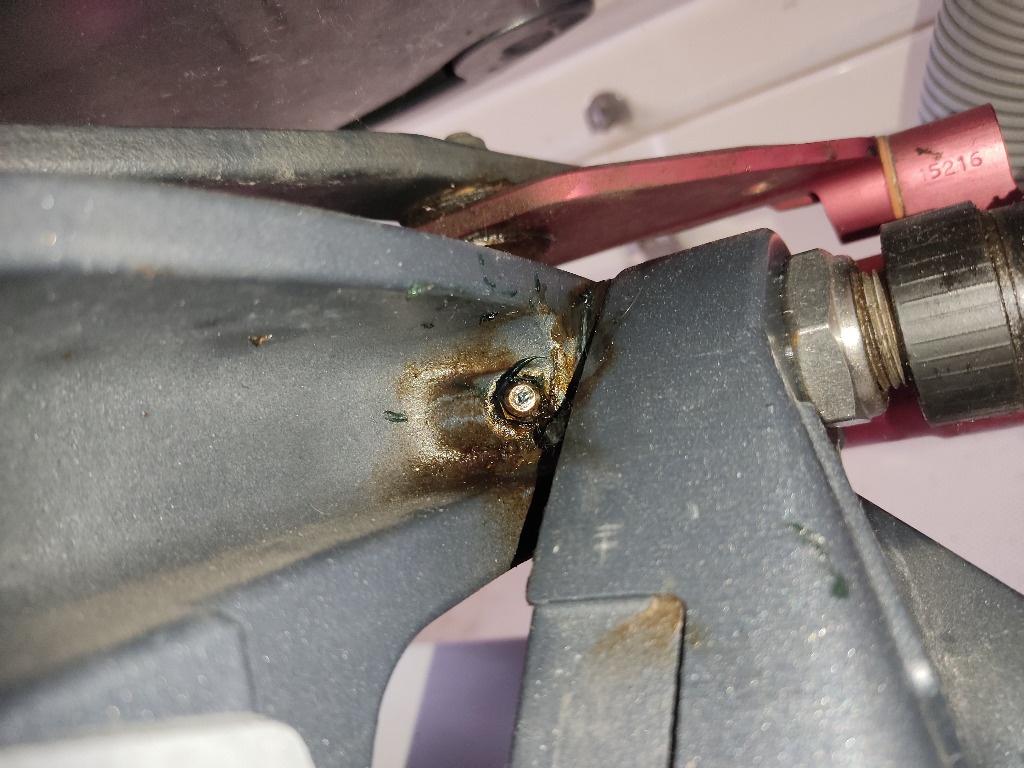

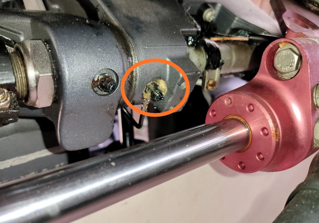

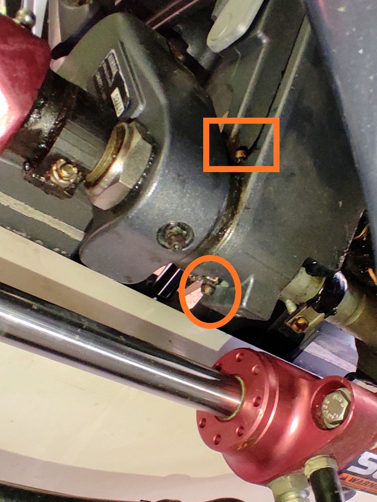

Ce matin, démontage d'un graisseur accessible avec une clef de 8 par contre le pas de vis fait 6.1 mm , donc faut rechecher du 6 ou du 8 ?
Sauf que mes 2 graisseurs inaccessibles sont aussi quasi indémontables . Clef à pipe , clef plate, clef à oeil, cliquet avec douille, rien ne va ::L-
J'ai fini par trouver une douille de 8 plus courte avec un T. Le tout passe au micro poil juste pour le débloquer , ensuite il faut finir à la main car il n'y a pas
assez d'espace libre pour dévisser le graisseur ...
Un Graisseur à 90° ne rentre pas il butte sur la partie rectangulaire, donc on ne peut pas le visser sur plus d'un demi tour, et je doute qu'un à 45° passe beaucoup mieux.
Par contre je me suis aperçu que sur mon Yam 150 sur le même support/axe il y a 2 graisseurs face à face . Donc 1 coté bateau et 1 en face, coté mer.
Je suppose qu'ils envoient la graisse au même endroit ??? Mais si qqun connaît le montage Yam, je suis preneur d'une confirmation.
Ceux du coté mer sont accessibles, donc si la graisse va bien au même endroit , je continuerai tout simplement à les utiliser sans m'emm...er avec les 2 que je ne peux
ni replacer ni atteindre ...

Graissage direction SEASTAR 01 Jui 2021 16:51 #679395
Vous être rigolo sur ce forum..... On vous donne la solution ...elle ne vous plait pas....vous continuez sur votre idée...plus vous vous plaignez qu'elle soit compliqué à mettre en oeuvre.... Il faut s'équiper garçon chez KStools tu as ce qu'il faut dont l'embout lateral : ICI
