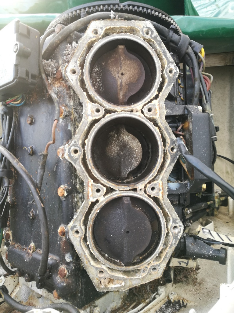

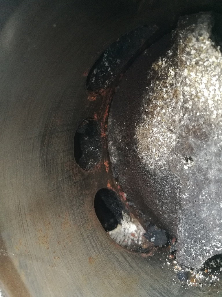

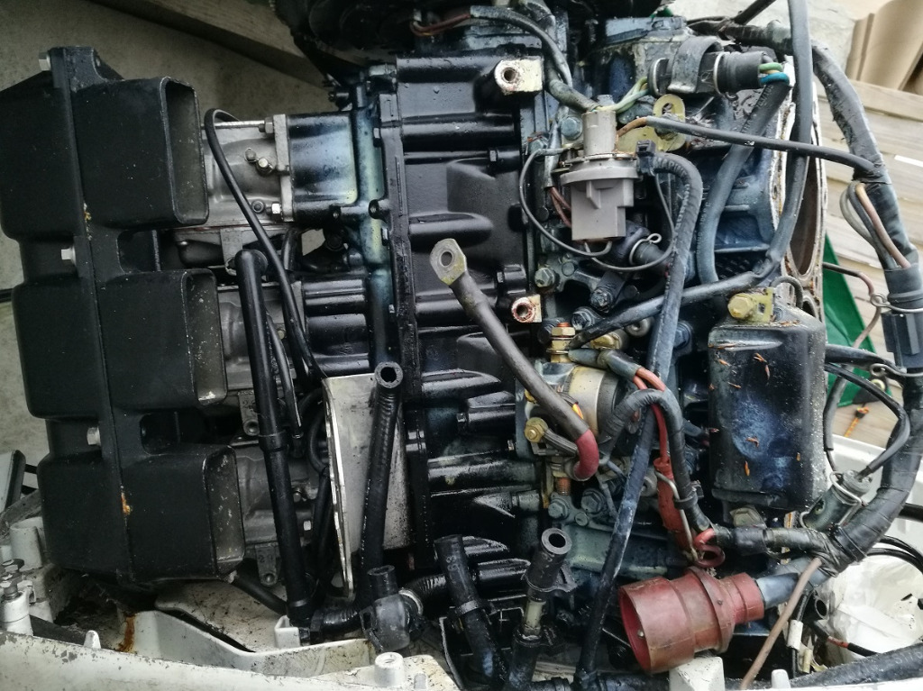

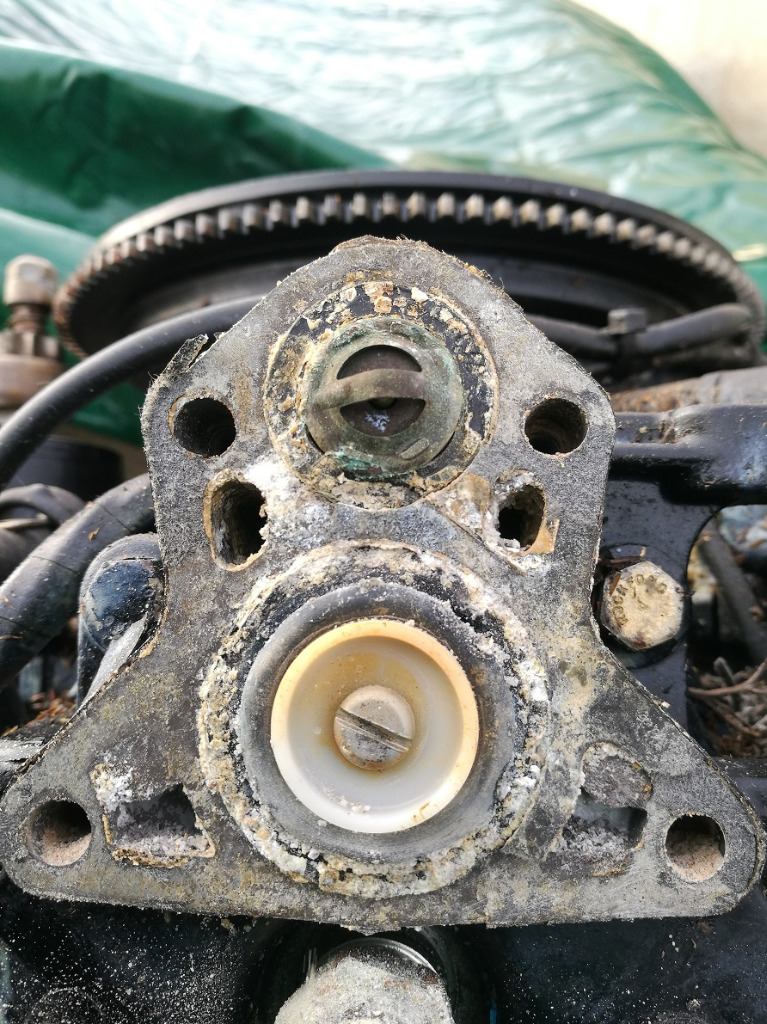

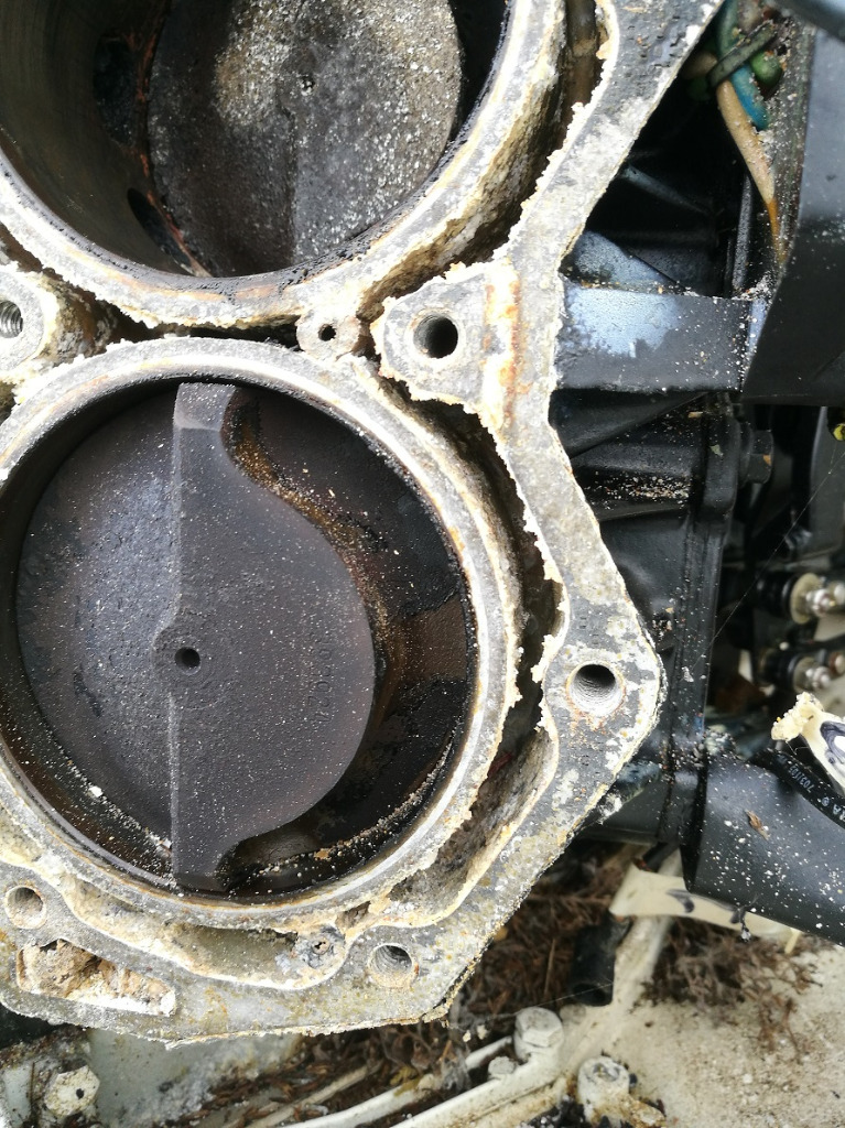

Remise en marche d'un johnson 150cv VRO de 87 23 Jan 2022 10:15 #688514
pour ceux que ca intéresse je suis en train de démonter le moteur... :-)
J'ai calculé je n'ai principalement que les joints à changer (y en a quelques uns quand meme qui ont bien craquelé...), pompe à eau, cdi, thermostats qui a mon avis n auraient jamais fonctionnés...
Par contre au démontage si je compare à tous les véhicules que j'ai démonté je trouve que le moteur a effectivement que très peu d'heures. Les pistons ont l air tres tres propre sur les cotés je ne vosi aucune usures apparentes, les chemises ne sont pas usées non plus la culasse très propre et pas déformé. Et puis je n'ai cassé qu'une vis dans le bloc moteur en démontant cache culasse, culasse, échappement, boite a air les bobines, cdi... donc une bonne centaine de vis et vue la rouille de certaines je m'en sort pas mal.
Par contre petite question car je ne comprend pas la logique de johnson, les vis extérieurs comme intérieurs de la boite a air en alu ainsi que celle des carburateurs sont en inox alors que celle de culasse, cache culasse et surtout échappement (les plus oxydées) sont en acier de grade 3. (équivalent je crois a 8.8 chez nous). Pourquoi ce choix? Ils partaient du principe que les moteur seraient jamais démontés???
Au passage une autre petite question, je compte au final condamnés le VRO par sécurité car vu l'état du bocal d'huile et de sa pompe, des durites, et des membranes du VRO même si je change ces dernières financièrement je m'y retrouve carrément plus avec une pompe à essence indépendante que de restauré le VRO. Bon il y a des kits de réparation VRO sur aliexpress à 25 euros mais j'ai un très fort doute sur la durée de vie des pièces...
Encore une question, elles viennent en écrivant lol, vu que la plupart des joints vont être changés par des "modernes", je reste sur le l'huile minéral ou je privilégie plutôt une semi synthèse?
Je joints quelques photos du moteur pour ceux que ca intéresserait.
Merci bcp.

Salut fox,
Sur les blocs V6 Jhonson/Evinrude 150 Cv à carbus, le système VRO de mélangeur automatique fonctionnait bien. Le dispoditif avait ete fiabilise pat rapport aux premieres generations montees sur les V4 a 90 degres.
Sur ce moteur, on trouvait encore récemment toutes les pièces aux US. Quitte à faire une remise en état, autant le faire correctement et pour longtemps.
