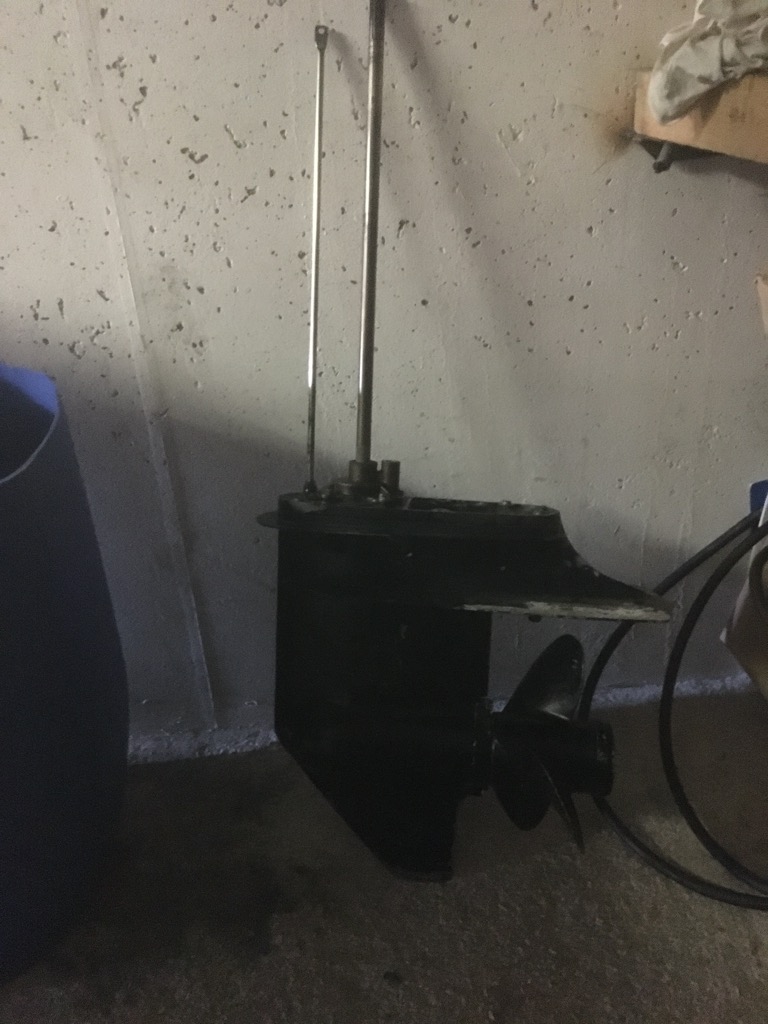

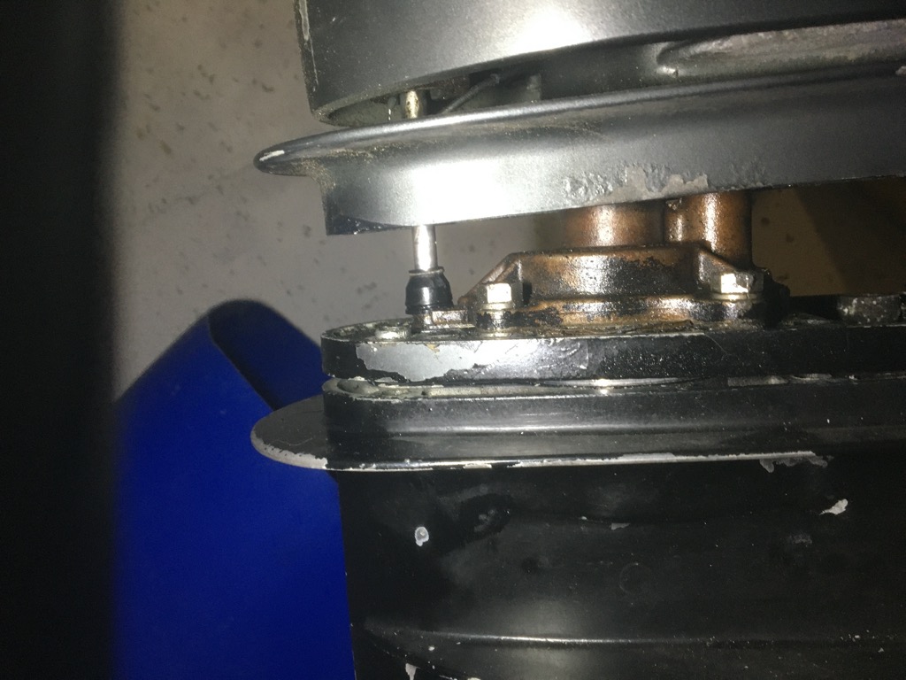

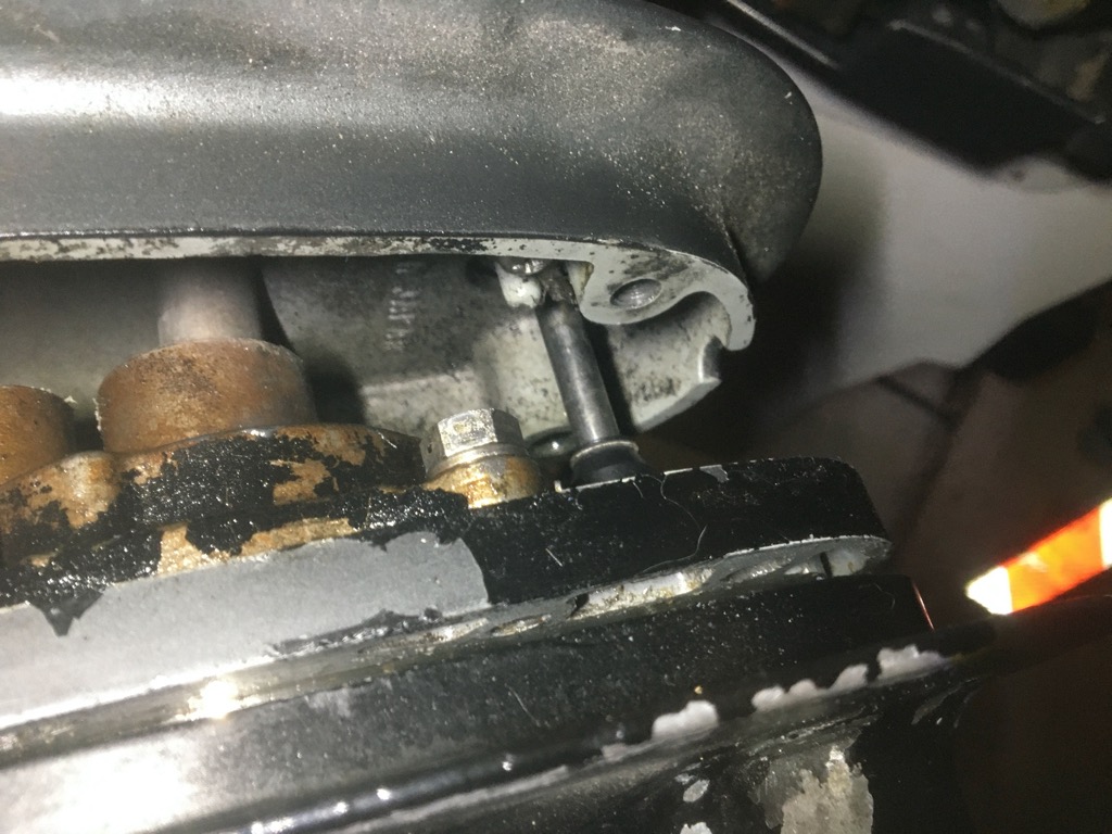

Bonjour Stéphane,
Voici des photos de mon embase. Malheureusement, il n'y a pas la pièce espérée. Je suis un peu bloqué pour le moment.
Merci pour le coup de main.

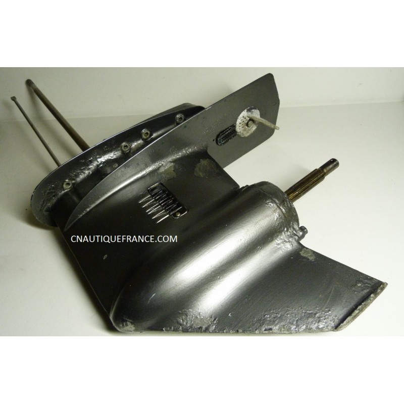

Voici une photo d'embase de DT50
Je pense qu'il faut que tu lèves le nez un peu plus haut :P pour déconnecter la tige d'inverseur.
