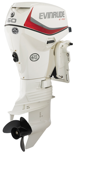

Autre option en 2 temps, et ce sera la seule: les moteurs Evrinrude Etec, plus modernes, qui fument bien moins et qui font aussi moins de bruit.
Il en existe en 60 CV
