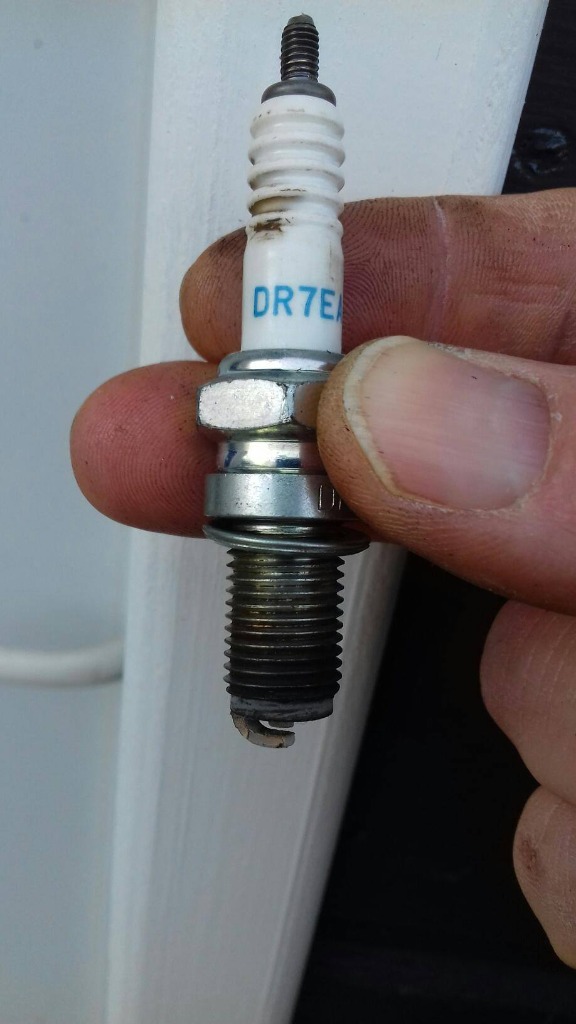

Salut
mon thermique acheté révisé a 5ans maintenant!
c'est un honda bf40 de 2000.
avec 40 journées en eau douce par an et étant deja bricoleur auto je vais faire la révision moi même!
j'ai besoin d'un peu d'aide concernant essentiellement les ref car j'ai deja trouvé quelques tutos sur le net.
les bougies NGK DR7EA

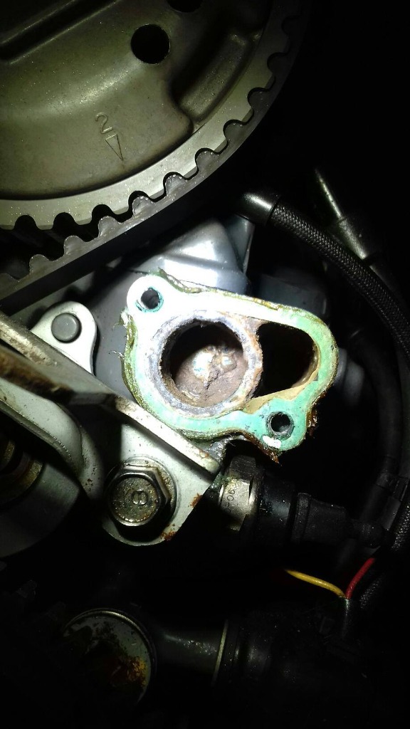

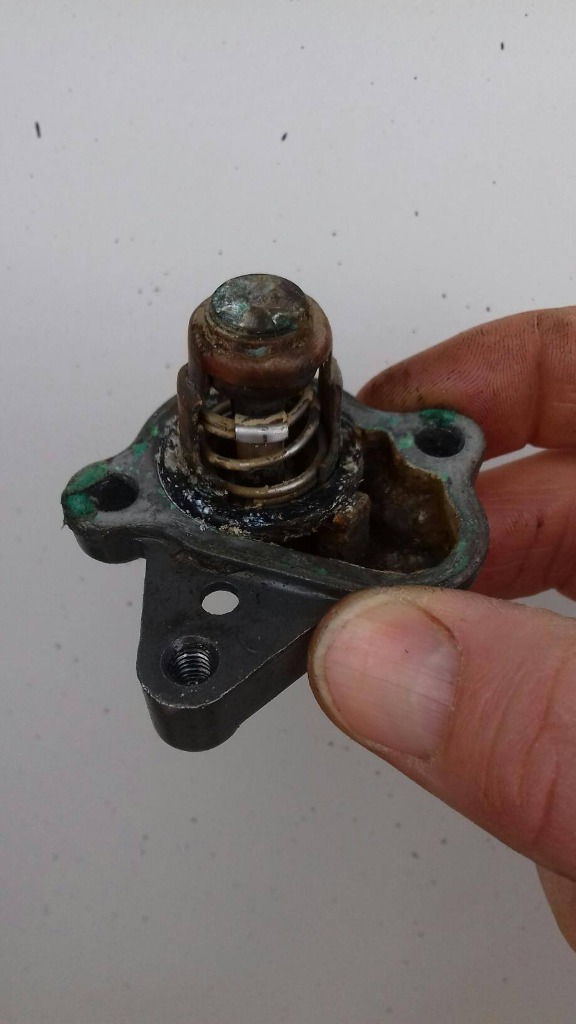

j'ai 2 ref possibles pour le thermostat! Honda 19300-ZW9-003 et 19300-ZV5-043 laquelle choisir?

pour le themostat, nettoie bien le tien et regarde la temperature ecrite dessus, tu prends l e meme.

le thermostat j'ai aucune indication dessus! ca m'embete car je pêche dans des eaux de 3 a 30 degrés donc faut que ça gère!
