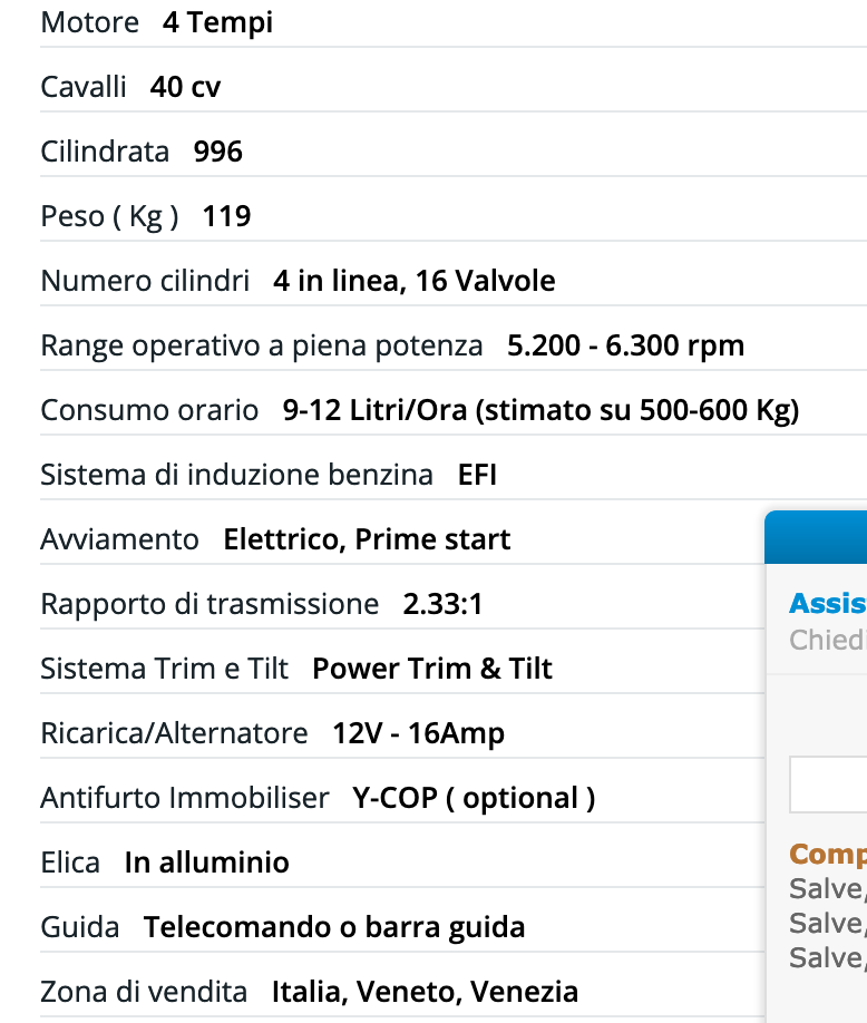

ah ok a priori j ai trouve
il s appelle le 40/70 et correspond au 70AETL
www.companymarine.it/motori-nuovi/motore...rdo-yamaha-f40-getl/

998 cc et SEDICI VALVOLE, c'est bien un 70 CV 16 sous papes.
Excellent sur le Lomac 4,92 m, ( c'est lui que j'ai ! ) sur un 5,50.......j'irais jusqu'à 130 CV!
Les <puissances >> italiennes ne veulent RIEN dire: on a vu des 90 CV 1800 cc <<dépoteneziati>> en 25 CV .......................................Les Cousins Latins ont autant besoin que nous d'en...er le Fisc et ne pas passer la patente ! (permis )
70 CV , 5,40..... quatre personnes...... Il va faire teuf teuf teuf teuf à 8 / 10 kn !!!!!!!! : une barcasse de vieux pêcheur en bois! (chêne, ça pèse plus !)
Olbia / Porto Vecchio en 24 heures! de la croisière !
