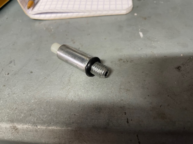

Le plus simple est de mettre ton embase en pression ( 0.7 bars max ). C'est facile avec un embout fileté creux en M6 comme tu peux voir le mien sur cette photo. Ensuite avec un peu d'eau savonneuse ou un produit de détection de fuite gaz vendu quelques euros chez leroy....tu verras bien où sont les bulles.
