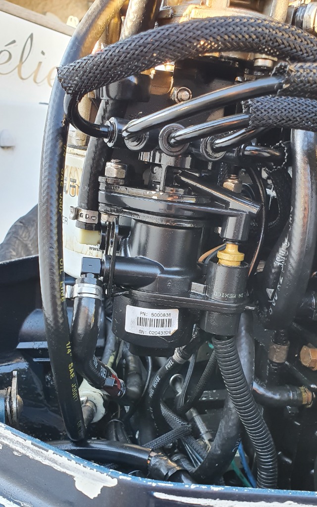

Comme beaucoup 2020, année morte pour la navigation en ce qui me concerne. Je n'ai pas pu résoudre la panne de mon moteur, je compte donc me rattraper en 2021.
Donc voyant oil allumé et bipeur plus moteur bloqué à 1500tr/min
Il démarre nickel mais l'alarme s'enclanche de suite.
- après vérification arrivée et niveau d'huile ok
- pressostat huile testé avec air comprimée à environ 5bars semble ok (si je le shunte plus d'alarme) à quelle pression doit il réagir?
-dépose de l'injecteur et contrôle de l'intérieur (rien ne semble anormal)
-je n'ai pas encore testé en pinçant la durite de retour.(régulateur de pression)
-y a il moyen de tester la pompe de l'injecteur? (car 1500€ sans être sûr)
Si quelqu'un a une idée ou un conseil je suis preneur.

L'alarme ne viens pas du niveau d'huile car lorsque je shunte le capteur de pression l'alarme n'apparait plus, mais je ne peu pas prendre le risque de le faire tourner comme ça, car il se peu que le manque de pression soit réel.
en fait il me faudrait savoir comment tester l'injecteur d'huile pour savoir si il donne la bonne pression. C'est la conclusion à laquelle je suis arrivé, mais je ne sais pas comment il est piloté par l'EMM et sous quelle tension.

Pour clore le sujet problème injection huile.
Apres avoir testé et changé le régulateur de pression retour.
Apres avoir essayé de tester le capteur de pression. qui me paressait bien fonctionné.
J'ai acheté un moteur identique pour pièce (on est jamais trop prévoyant)
J'ai échangé la pompe d'injection d'huile et là plus d'alarme et fonctionnement normal. Pour en avoir le cœur net j'ai remis mon capteur de pression et l'alarme reviens. En conclusion c'était uniquement le capteur. La plage de déclanchement doit être très précise et mon test pas assez précis.
En conclusion c'est reparti pour la saison 2021 et j'ai un moteur de rechange. (je vais tout de même en profiter pour faire une bonne révision avant la remise à l'eau)
