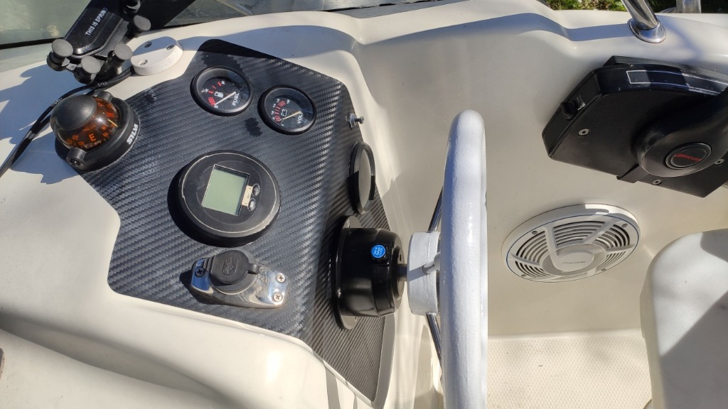

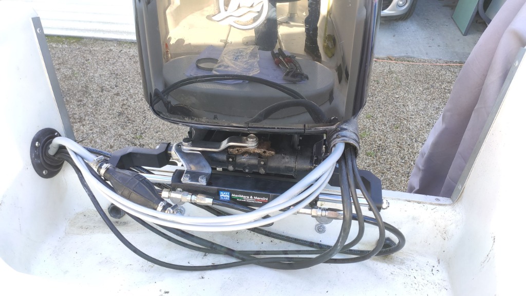

Bonjour les pneuboats,
J'ai bien reçu ma belle direction hydraulique Mavimare GF150BRT d'Italie. Le délai a été d'1 mois mais le vendeur est sérieux. Je l'ai monté en prenant bien soin du remplissage en huile.
J'avoue que la qualité est là. Le kit est complet (tout y est, visserie, huile en quantité très large, tuyaux de remplissage et purge...top, raccords hydrauliques orientables à visser).
J'ai juste dû acheté la barre coudée mavimare X.342 pour mon Optimax 115cv (+40€ chez horsbordoccasion.com "accasteo").
Hâte de l'essayer à présent et encore MERCI pour vos précieux conseils.

Petit retour de ma première sortie avec la direction hydraulique Mavimare sur le lac de Biscarosse, c'est le top par rapport à la direction à câble (même si elle était anti-retour No feedback).
Je regrette de ne pas l'avoir fait plus tôt.
Bonne navigation à tous !!
