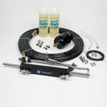

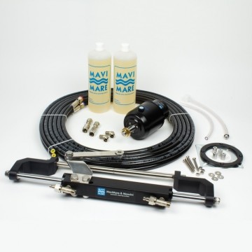

Suffit juste d'observer les images des kits que LS, Ultraflex, et Mavimare proposent et tu as vite fait ton choix.
+ 1 avec Scata sur les Mavimare, mais c'est un chouille plus cher.

Choix en direction hydraulique 19 Déc 2020 22:41 #672889
Du point de vue mécanique, la GF150BRT est de loin la mieux.
C'est en cela que je dis, si tu observes la différence entre différentes marques et en particulier le Vérin et sa mécanique, ton choix se fait vite.
Les bouts de ferrailles cintrés, tordus qui travaillent avec du porte à faux :unsure: :unsure: :unsure: :unsure:

Choix en direction hydraulique 19 Déc 2020 23:00 #672893
Vendu à ma demande. Et TTC moins cher que le meilleur prix sur internet.

Choix en direction hydraulique 20 Déc 2020 08:36 #672897
Salut Poutcle,
Si tu fais le choix d'une direction hydraulique Mavimare, je te recommande le modèle à montage frontal GF 150 BRT, plutôt que le montage latéral, pour ne pas avoir de tige de renvoi longue et pas jolie. Après tout dépend de la forme de ton tableau et de l'adaptabilité au moteur. Le modèle à fixation frontale est compact, costaude et la finition est exemplaire.
Sur mon ancien Lomac-Beluga, c'est ce type de direction adaptée à un HB de 300 Cv qui était monté sur mon V6 Suzuki DF 200. Un super produit. Niveau prix, le kit complet de la Mavimare GF 150 BRT, pour HB limités à 150 Cv, est plutôt bien placé à moins de 579 €. En tout cas, une excellente alternative aux classiques LS, Ultraflex et Teleflex.
