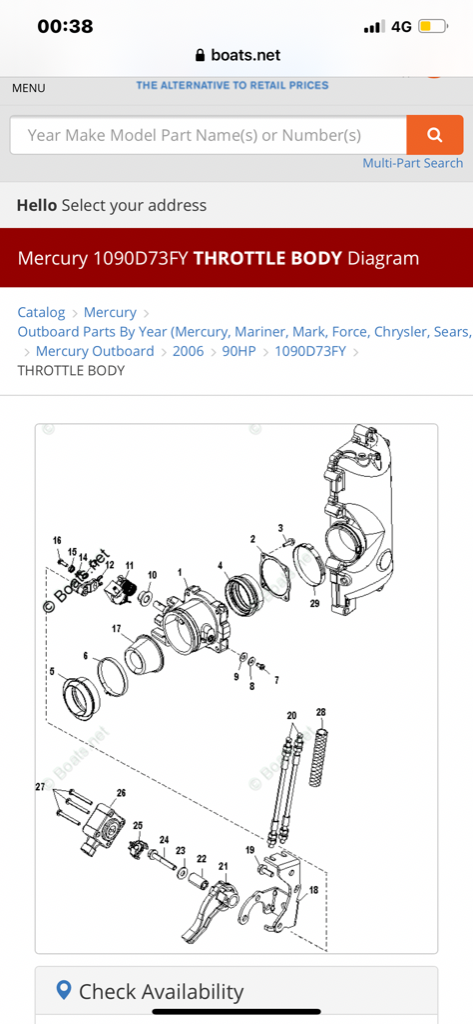

Merci de ta réponse, je cherche un tuto ou une vue éclatée pour visualiser la pièce (bride) à l’admission.
Donc si quelqu’un a ça à disposition, je suis preneur.
Mercury Optimax 90cv reprogrammé à 135cv par "Turmax marine" 15 Nov 2020 19:47 #670811
Regarde sur wwwboats.net
Mercury Optimax 90cv reprogrammé à 135cv par "Turmax marine" 16 Nov 2020 01:09 #670831
Merci c’est la pièce 17 ?
