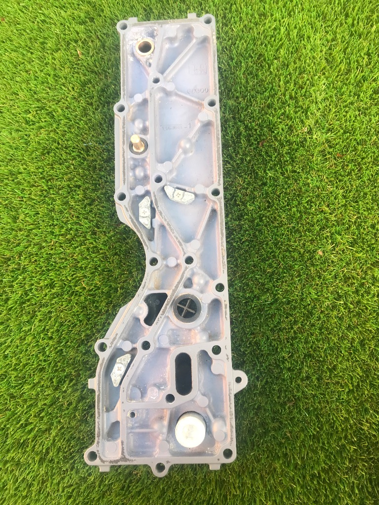

Bonjour tout le monde . Plaque démontée , desserrage un peu délicat sur 2 boulons mais c est fait. Bon nettoyage ( sonde température ) remontage avec joint neuf , celui qui était dessus date de 2005 !!!!
Démontage plaque échappement 16 Oct 2020 17:56 #668704
Voici la plaque avec ses anodes
Démontage plaque échappement 16 Oct 2020 17:57 #668705
