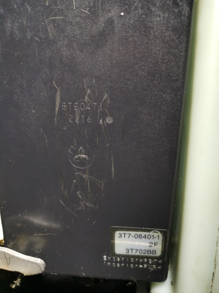

je peux vendre des pièces et même deux boitier CDi un 90 et un 70, a savoir pour Nicolas que ces 2 moteurs sont sur la même base, seul le boitier CDI et l'embase (rapport de démultiplication) change entre ces 2 puissances.
problème Tohatsu TLDI 90 MD90A 14 Nov 2020 01:29 #670746
J'ai ici un boitier 3T7 donc pour un 70 cv, j'en ai deux autres qui doivent être des 90CV soit des 3T9
Je te donne ca en MP si tu veux, je t'ai mis mon mail privé parso dans un de mes messages.
Mais si tu peux m'envoyer des photos de ton moteur extérieur sans capot evidement, et une ou deux photos exter ainsi que la plaque moteur qui se trouve a l'exterieur en dessous du capot coté droit je crois, il me faut le numéro de série du moteur, car un CDI 3T9 ne va pas forcement allez pièce pour pièce compte tenu des évolutions qu'il y a eu au niveau de certaines pièces.
