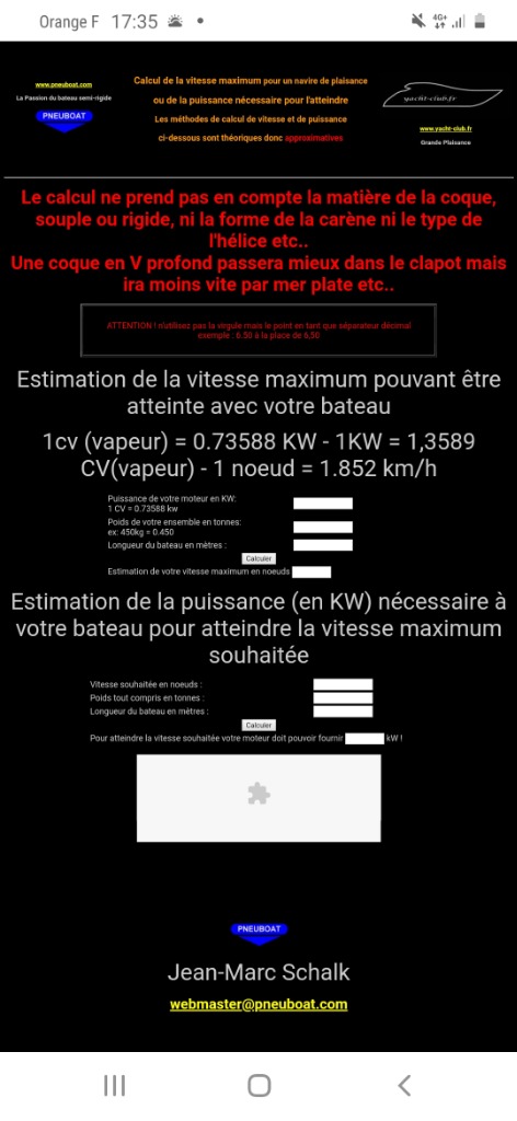

Cherche sur ce forum, il.y a un.petit logiciel qui fonctionne pas mal pour calculer une hélice .

Bon jai trouvé une petite appli qui me donne une 17 pouces. Ca me fera ma base de départ pour tester
