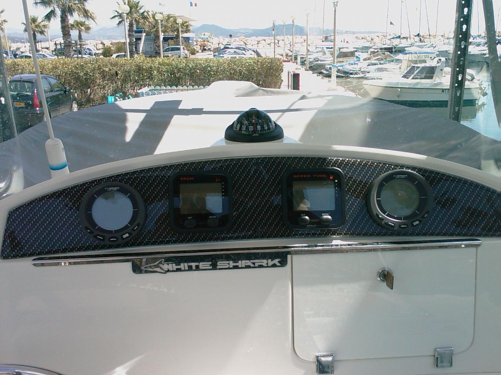

OUi , phil
et j'ai aussi des LMF400 en stock ...au cas où.
Mais je te cosneille de laisser les Yams et de mettre les LMF en complément si tu as la place....
je vais retrouver un photo de ce montage que j'ai déjà fait....
NMEA 2000 + Yamaha 150 de 2019 16 Aoû 2020 10:04 #665492
  • pia66-13
  • Messages : 7786
  • Remerciements reçus 928
voilà ce n'est pas moche du tout ....
NMEA 2000 + Yamaha 150 de 2019 16 Aoû 2020 10:04 #665493
  • phil56
  • Messages : 1892
  • Remerciements reçus 183
OK , bon je vois avec mon pote ....
Par contre pour tout laisser , le problème c'est qu'il a un tableau de bord de "playmobil " sur son CC !
sur ta photo tu as de la place large
