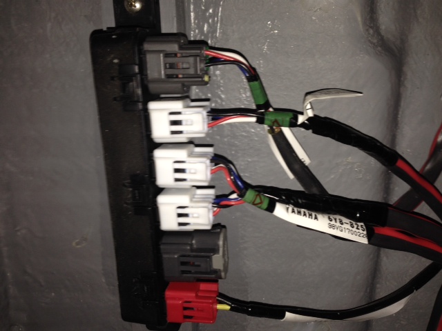

Raccordement NMEA 2000 entre Garmin et Yamaha 14 Mai 2014 23:20 #551033
  • kaya29
  • Messages : 643
  • Remerciements reçus 147
Merde... Je viens de regarder de près dans ma console et là... surprise !! Toutes les prises "device" sur le hub Yam sont déjà prises... ce que je ne comprend pas car avec mon ancien yam 115, j'avais vu qu'il en restait une de libre et sur la page perso d'Andygu, cela me semble pareil... Quesako ? Les cables vont (pour 2) à un indicateur Yam et la 3eme au 2nd indicateur Yam... Qu'en pensez vous ? Existe t il des "splits" ?
Merci d'avance pour votre aide !
Bonne nuit
KAYA 29
Membre ANPM
Raccordement NMEA 2000 entre Garmin et Yamaha 15 Mai 2014 06:50 #551039
  • andygu 33
  • Banni
  • Banni
  • Messages : 2265
  • Remerciements reçus 177
effectivement sur un branchement classique, tu as que deux prises d'occupées, soit une pour le tachymètre et une pour le speedomètre, il doit t'en rester une.
Regarde à quoi sont branché les trois fiches.Quel est l'indicateur qui a deux branchement?
Guillaume
Raccordement NMEA 2000 entre Garmin et Yamaha 16 Mai 2014 19:29 #551185
  • kaya29
  • Messages : 643
En fait, c'est l'anti démarrage YCOP qui est raccordé au Hub.
Ce qui ne m'arrange pas car je n'ai plus de prise dispo... Comment fait on dans ce cas ?
Je peux éventuellement décider de ne plus raccorder un indicateur car j'aurai les infos sur le GPS mais cette solution ne me plait pas !
Help me !!
Bonne soirée à tous et pour les bretons, profitez du soleil (c'est tellement rare...). Aujourd'hui, j'en ai profité.. Rade de Brest, goulet, Camaret et les tas de pois. Les conditions étaient top malgré un vent assez frais.
KAYA 29
Membre ANPM
Raccordement NMEA 2000 entre Garmin et Yamaha 16 Mai 2014 23:56 #551207
  • lio76
  • Messages : 749
  • Remerciements reçus 65
Tu peux étendre ton bus NMEA avec un second ...
Plus d'info : www.thehulltruth.com/shipyard-isl-marine...network-diagram.html
Ciao.
Lio76 - Dieppe
Raccordement NMEA 2000 entre Garmin et Yamaha 17 Mai 2014 08:58 #551222
  • andygu 33
  • Banni
  • Banni
  • Messages : 2265
+ 1 avec lio, tu as sur ton bus une prise libre (bus) qui sert a étendre le réseau, il y a différentes longueurs du câble possible.
Guillaume
