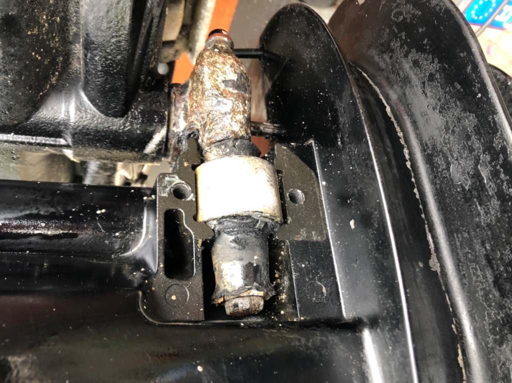

Ensuite, l'axe de direction présente une corrosion importante sur l'ensemble de la pièce (voir photo). Pensez vous qu'il est préférable de remplacer cette pièce pour éviter un blocage de la direction sur le long terme ?

J’ai profité du WE pour faire un nettoyage approfondi de mon bateau.
Après démontage de la coque inférieure, voici comment j’ai découvert la partie inférieure de l’arbre de direction.
Des avis ?
