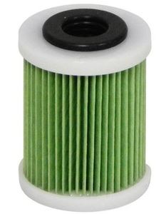

En voulant changer tous mes filtres essence (décanteur + 2 filtres dans le moteur) de mon Yam F150, je découvre que le filtre papier que j'ai commandé n'a rien à voir avec le filtre actuellement présent dans la cuve.
J'ai commandé le 65L-24563-00 comme indiqué dans l'éclaté et j'ai actuellement un filtre comme en PJ (qui ressemble fort à celui de couleur verte)...
Ma cuve possède un détecteur d'eau.
Je sais que certains connaissent le F150 sur le bout des doigts. Alors je m'en remets à leur avis : quel filtre dois-je mettre ?
A savoir que mon YAM F 150 est de 2009...

oui, c'est le vert pour un 2009......l'autre peut aller dans mon suzuki F300 ::e-

Euh mais finalement je ne trouve la bonne référence chez Yam !!
Filtre essence Yam F150 ? 25 Juil 2020 10:00 #664511
63P-WS24A-01-00
