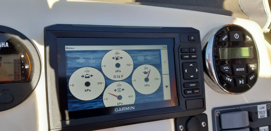

Salut,
J'ai installé un câble NMEA pour récupérer des infos du moteur ( YAMAHA) sur mon GPS.
Certaines infos remontent bien, mais pas (encore) toutes.
Que devrait m' indiquer le cadran de gauche une P° d' Essence ou Eau ?
Idem avec le cadran avec le "B" en bas, il fonctionne sauf que je ne sais pas ce qu'il indique ::L- :whistle:
Enfin j'ai bien une indication de P° d'huile mais de la Tp d'huile( sur l'autre page moteur), ce qui me parait bizarre ...
Mais après vérification, visiblement la Tp d'huile n'est pas non plus indiquée sur le cadran Tachy Yam !!? ::N-)

A gauche, je dirais liquide de refroidissement, et en bas, je dirais liquide de frein.

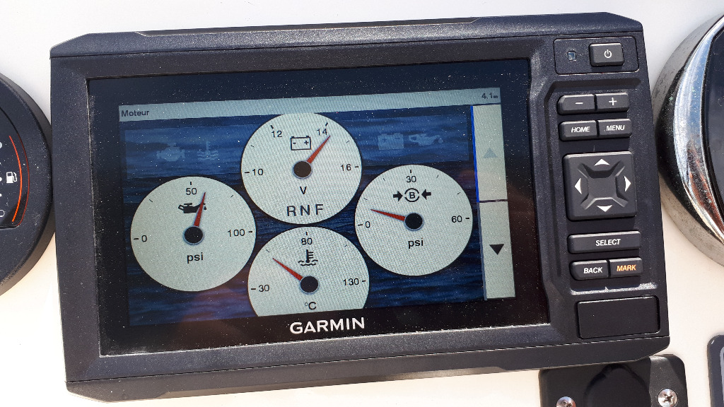

Pour le cadran avec le B, par déduction des 4 infos que remonte le NMEA, c'est forcement la pression d'eau.
Pour l'autre ??? mais de toute façon j'ai pas d'indication donc tant-pis et en reformatant il m'a viré tous les cadrans inactifs .
Pia tu disais récemment dans un autre post : " les pièces d'usure, turbine, thermostat etc .... si vous avez un moyen de contrôle de la pression d'eau et que vous rincer le moteur à l'eau douce après chaque utilisation avant que le sel ne cristallise ...why not ...vous pouvez faire l'impasse."
J'ai passé mes cadrans en Psi car les Kpa cela ne me parlait pas trop
Quelle est la pression d'eau nominale sur un Yam HB ?
De mémoire on venait juste de redémarrer après une longue pose et j'étais à environ 15 /20 kts au moment de la photo ...
