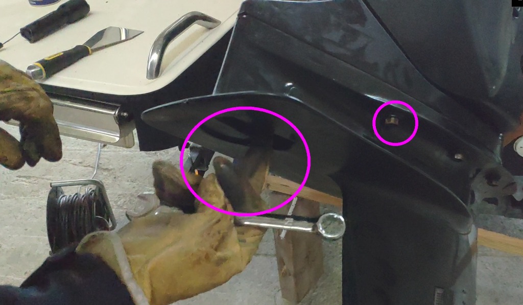

On dévisse les 7 vis qui retiennent l'embase au fut - la 7ème vis est cachée par la dérive, les pas de vis sont en bon état, il n'y a pas d'oxydation :

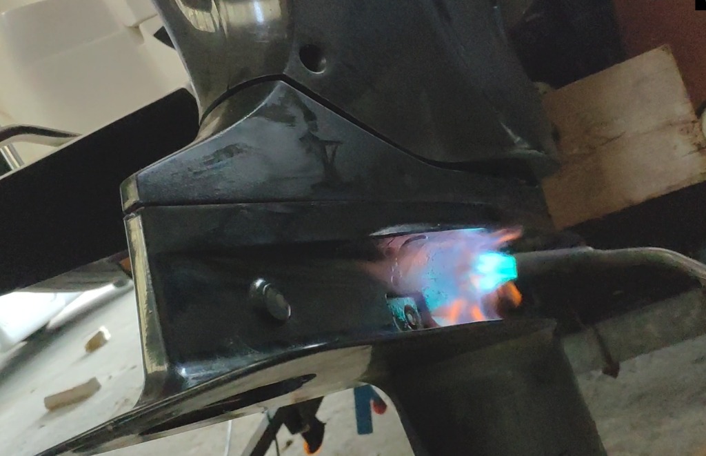

Puis on chauffe l'embase en espérant que la dilatation du métal fasse son œuvre:

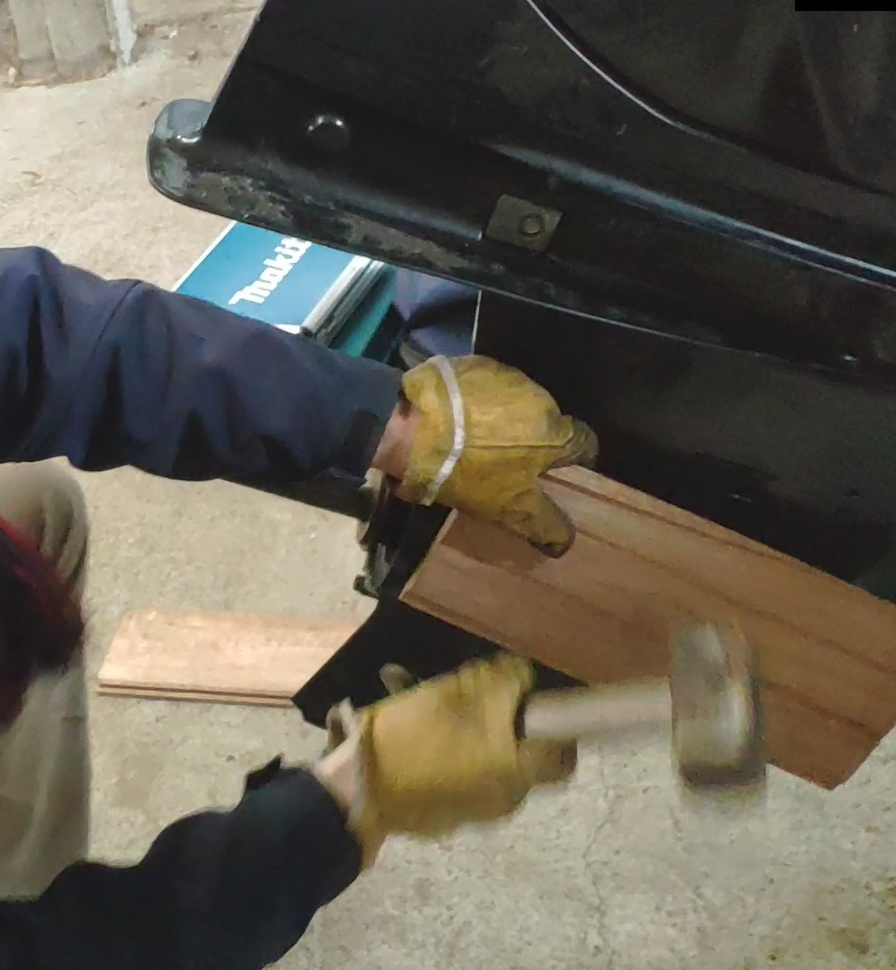

On tape sur le bas avec une masse et une planche en bois pour ne pas tout démolir au premier coup

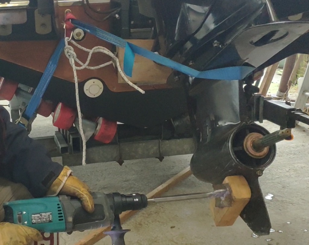

Idem avec des vibrations...

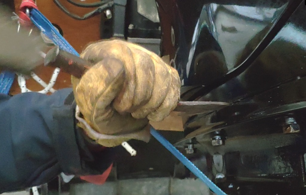

Puis, la mort dans l'âme, on tape à la masse et au burin à large bec...

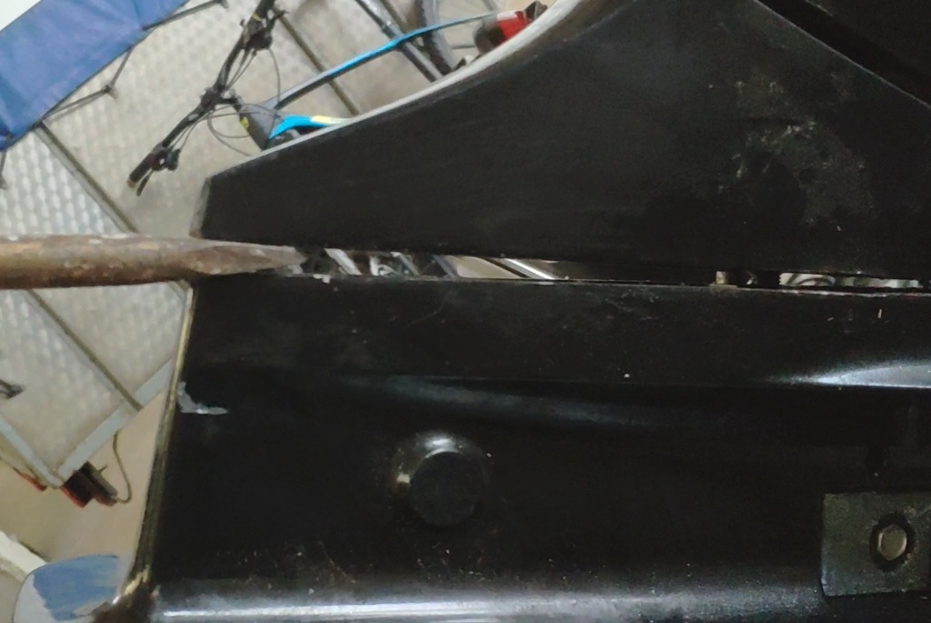

Finalement, en insérant un burin, un espace apparait et on remarque qu'il n'y a pas d'oxydation au niveau des tétons....
Nous savons maintenant que le problème est ailleurs et que nous n'avons pas de solution.

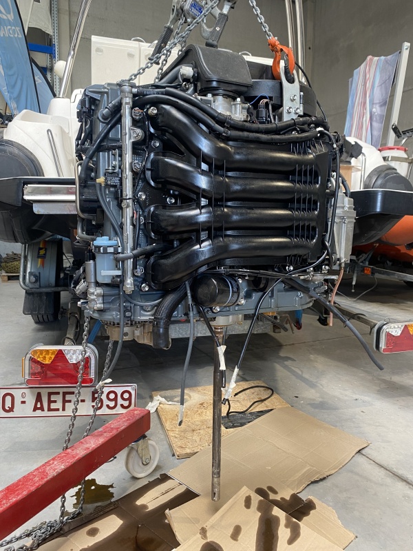

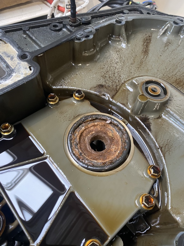

Le bateau retourne chez le mécano qui va disquer l'embase et l'arbre pour retirer la tête motrice....
Voilà le problème ... la rouille à fait son effet et ce n'est pas beau à voir....
Le mécano m'a prévenu ; la facture sera salée pour la réparation, il faut démonter pas mal de pièces pour avoir accès et remplacer l'arbre entre autre et enlever la chaine de distribution, changer joints et nouvelle embase ... puis remontage - 30 h sans mauvaise surprise.

Alors comment est-ce que cette oxydation est arrivée ???? Je ne sais pas y répondre et de toute façon c'est trop tard. Je navigue autant en mer qu'en eau douce et chaque fin de saison, je termine par 8h en eau douce, le rinçage ne devrait pas être la cause. L'électrolyse ?? les anodes ont été très régulièrement changées.
