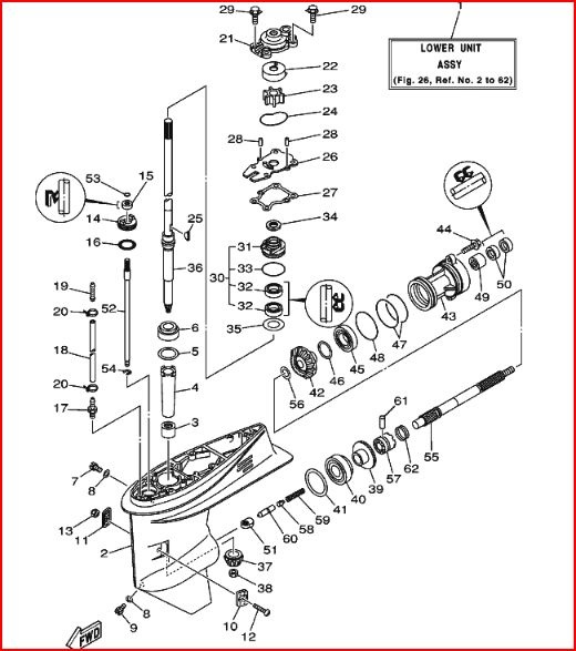

Je recherche les deux joints N°47 sur le schéma qui servent à réaliser l'étanchéité entre l'embase et l'eau de mer. J'en ai un de mort, et s'il y en a deux c'est qu'ils doivent servir.
Connaissez vous un fournisseur?

Revendeur de la marque ?
Si joint torique, Tu saurais me donner les dimensions précises ?
Diamètre intérieur et diamètre du tore (épaisseur).

pour l'instant je n'ai trouvé que des pochettes de joint à 150 €, alors que les deux joints ne doivent valoir qu'à peine 1 €.
Ok je te donne les dimensions lundi ou mardi.

Je préfère connaitre les cotes intérieures et extérieures du logement des joints spi, plus la largeur du logement, c'est plus facile à mesurer avec précision, car un tore dur et écrasé, euh ...

Xabi a raison, diamètre intérieur du joint OR ou diamètre du fond de gorge du diabolo, et diamètre du tore.
La largeur du logement n'est pas une bonne référence de mesure pour connaître le diamètre de tore, car un joint OR s'écrase, (un peu, mais pas trop). Et quand il s'écrase il s'ovalise, ce pourquoi la gorge est toujours plus large que le diamètre de tore.
Pour les gens d'expérience, mesurer un OR au pied à coulisse, même écrasé ne pose pas de problème particulier.
Reste à connaître la nature de l'élastomère, à priori, je dirais du NBR pour étancher de l'eau / huile, et la dureté shore. Les dealers de joints et de caoutchouc on des stylos exprès pour mesurer cette dureté, et vous la communiquer ou du moins pour vous fournir la bonne dureté.:r:+)
Mais effectivement, ce sont des joints qui ne doivent pas coûter plus de 1€ pièce quand le dealer à fait 70% de marge dessus. ::M-)

comme convenu les dimensions requises:
de l'arbre:
diametre: 77,8 mm
largeur de la gorge :2 mm
profondeur de la gorge:1,3 mm
du joint:
épaisseur: 1,6 mm
diametre intérieur: 77,8-1,3-1,3=75,2 mm calculé
diametre extérieur :mesuré monté 78mm et calculé 75,2+1,6+1,6=78,4 mm

le diamètre intérieur du joint que j'ai calculé correspond au diamètre fond de gorge.
Merci pour votre entraide.

bonjour , tu trouveras sur ce site ! j'ai deja commander et c'est top !
impex japan

Je ne connaissais pas ce site, c'est une bible, merci. Quels sont les délais approximatifs quand on commande sur ce site.

Il y a aussi megazip qui lui en plus fait le Mercury , faut comparer les prix et le port avec Impex
www.megazip.net/
translate.google.com/translate?hl=fr&sl=...2Fwww.megazip.net%2F

j'ai passer 2 commande
la 1er a mis 11 jours
la 2 em 13 jours
