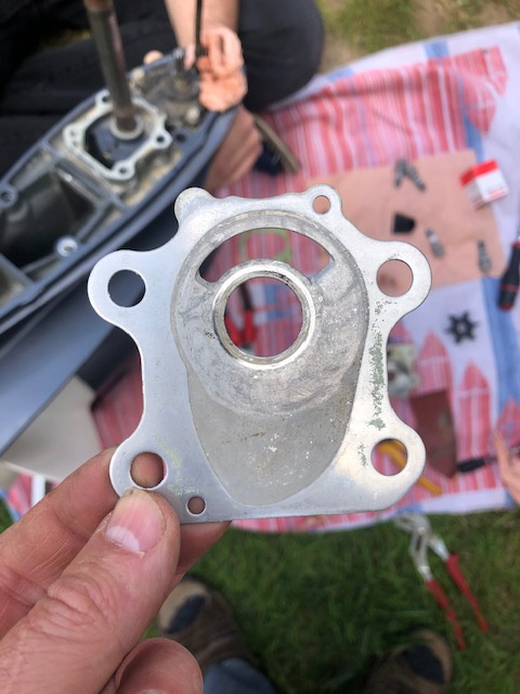

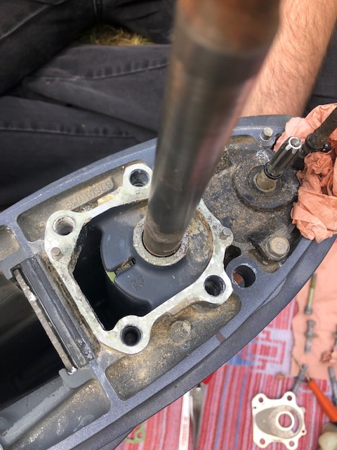

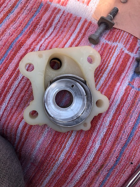

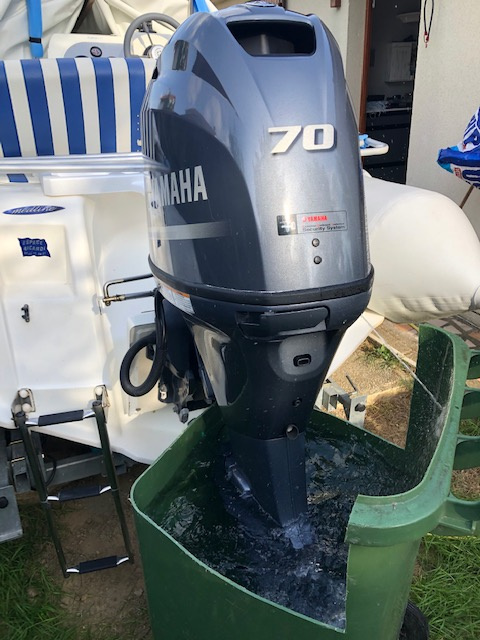

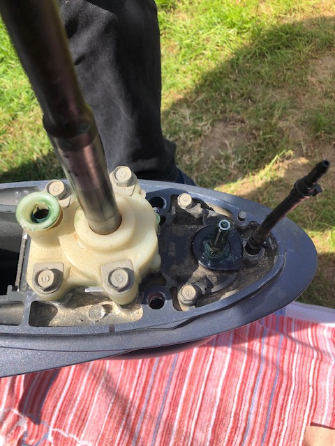

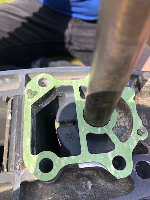

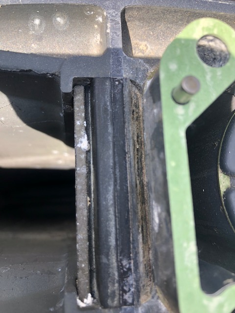

Voici les photos démontage et remontage plus changement des 4 anodes du moteur et 3 Heures tranquille de taff
Regarde Christophe la photo numéro 4 c’est pour toi

salut,
mettez bien de la graisse marine sur les tétons de centrage et un peu sur tous les boulons ( ça évite que ces derniers rouillent).
Problème changement turbine moteur yamaha 4T F70 de 2014 03 Jui 2020 21:28 #662659
Merci pour le conseil
