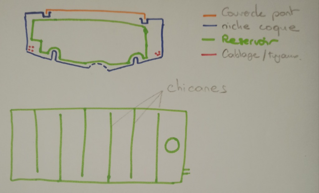

Bonjour.
Je voudrais me lancer dans la fab' d'un réservoir pour le valiant DR600, faute de trouver bonheur chez lemarchand.
Je vous fait un croquis de la trappe pour illustrer, mais par rapport a ça, j'ai vu plusieurs écoles..
Verre contre verre/kevlar
Époxy contre polyester
Et dans le polyester, quoi ? (Si je le souviens bien d'un post de JCJCAT, isophtalique)
Avec ou sans revêtement intérieur
Etc
Etc
Etc....
Et quelle épaisseur vous semble suffisante ? 3 couches de tissus ? 5 ?
Pour l'alimentation, y'a des platines toutes faites et des rivets inox donc ça devrait aller.

Si c'est pour fabriquer un coffre qui contiendra un réservoir souple ou rigide vendu dans le commerce, je dis OK et bravo si tu respectes bien les connections câbles, ventilation et ligne d'alimentation.
Mais si c'est pour te lancer dans la fabrication d'un contenant à carburant je dis arrête d'y penser ! Les risques ne valent pas la chandelle...

Le "coffre" existe déjà.
Ainsi que les connections pour l'évent et la durite de remplissage.

Je rejoins samartom.be, oublies en composite à moins d'être vraiment du métier !
A la limite un en inox si tu tu maîtrises ou à des connaissances pour d'aider, j'en ai réalisé déjà 2 pour avoir du sur mesure mais cela fait parti de mon métier. Si tu regardes certains ont eu des réservoirs ayant de fuites, même sur des bateaux de grande marque avec à la clef de grosses réparations !!
Recherches sur le forum j'ai déjà posté un lien d'un fournisseur de réservoirs souples, facile à installer. Juste une durite de remplissage et une pour l'alimentation du moteur ! En plus pas de jauge donc peut de risques de fuites, pas de contraintes réglementaires ! Pas d'event donc pas d'odeur d'essence, pas de condensation, pas corrosion, plus de fiabilité pour le moteur !
Et gain de poids !!

Lit.....on te conseille de ne pas te fabriquer un réservoir de essence, c est beaucoup trop risqué, illégal si pas agréé et donc pas couvert par les assurance en cas de problème en mer et sur terre
Sauf peut être en Inox si fait par un pro.
A la moindre fuite tu auras des vapeurs d essence dans ta coque et boom si moindre étincelle ...
A regarder ton schéma il doit y avoir moyen de trouver un reservoir en PE qui rentre même si le volume sera un peu plus restreint et ce sera bien moins cher et plus fiable

Xabi, comme on te l'a dit, c'est 100% illégal, même très bien construit dans le meilleur inox ou alu avec des soudures faites par le meilleur pro. Tous les réservoirs à carburant doivent recevoir une homologation et porter la plaque de leur constructeur.
Je sais bien que ça se fait, il faut du polyester isophtalique par exemple, mais comme te l'a dit Pia, en cas d'incendie au port mieux vaut que tu sois resté coincé au fond de la cale ...

Pour ceux qui seraient tentés par un réservoir carburant sur mesure sous le pont ou non, il possible d'en faire faire en polyetilene, homologué en passant par une chaîne de schipchanlder !
C'est sur commande, aucune idée du tarif !
