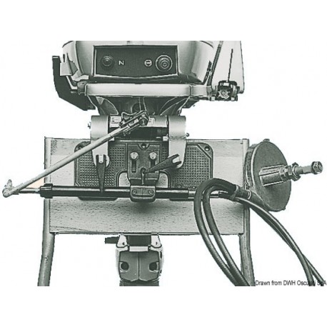

johnson 35 HP 1984 18 Avr 2020 15:16 #659544
il existe un système comme sur l'image
salutations

johnson 35 HP 1984 23 Avr 2020 11:11 #659909
Il me semble bien maigre cet axe d'origine ... à la louche je dirais qu'il fait 12 à 14mm de diamètre, pas plus ! C'est suffisant pour un axe fait pour tenir 35cv, mais si tu le démontes et le remplaces par un tube - creux donc - du même diamètre dans lequel va passer un cable, j'ai quelques doutes sur la fiabilité du système.
Alors avant de commander ton bidule, demande quelques précisions, diamètre extérieur et intérieur, section du cable qui va passer dedans, etc ... T'as pas une photo à montrer ?
Quant au système que tu montres sur l'image, il doit fonctionner en ligne droite et pour virer tribord, c'est à dire quand il faut allonger le cable, mais dans l'autre sens ça doit très mal fonctionner puisque quand tu raccourciras le cable la biellette de commande sera quasi-verticale, et dans ce cas tu n'as plus de direction.
Le système à rotule dont je te parlais à la fin n'a pas ce défaut, en regardant sur un catalogue AB, je l'ai trouvé, ça s'appelle "arrêt de gaine S39" et sur le net je l'ai vu chez "H2R equipements", à 120€ quand même !

johnson 35 HP 1984 25 Avr 2020 13:21 #660010
bonjour et merci pour vos reponses,le système que j'ai d'origine et le s40T complétement bouffer par la rouille j'ai bien regarder le système qui passe par le moteur n'iras pas en faites la tige vas buter contre la cuvette ou le moteur ce pose tant pis je ferais avec sa.
