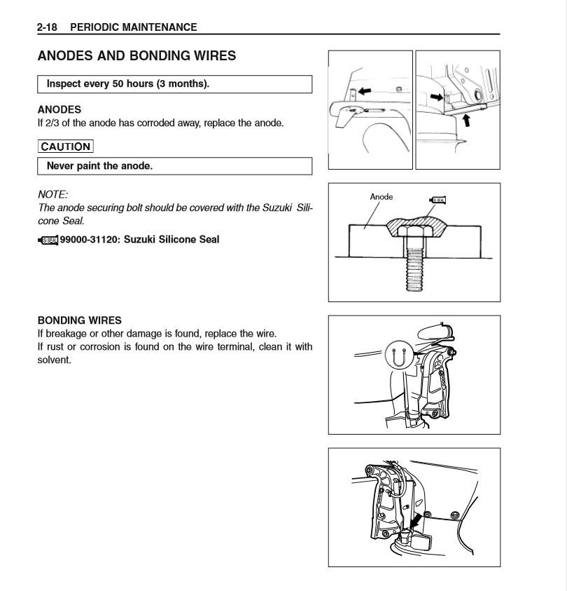

Je suis en train de faire la révision de mon SUZUKI DF70 de 2005 qui tourne que quelques dizaines d'heures par an.
C'est un moteur que j'avais acheté d'occasion.
Je souhaitais savoir où étaient placées toutes les anodes pour les vérifier sans en oublier.
Quelqu'un a-t-il cette info ?
Merci.

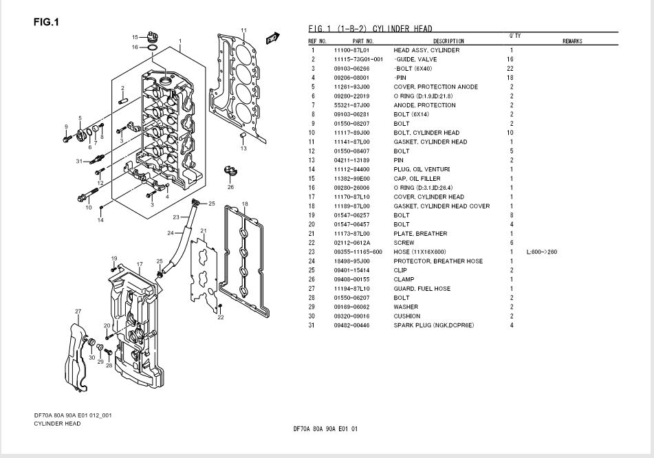

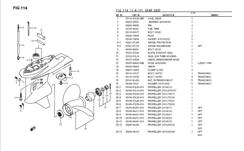

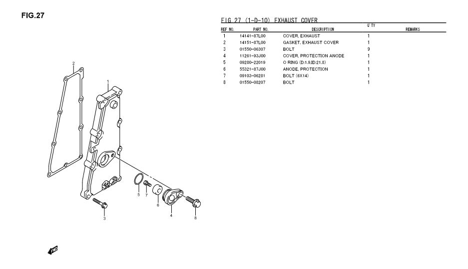

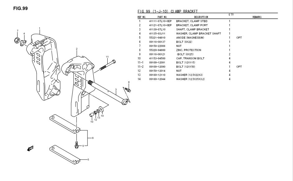

Anodes SUZUKI DF70 07 Avr 2020 11:15 #658763
ci joint emplacement anodes
salutations
Anodes SUZUKI DF70 07 Avr 2020 11:59 #658767
Un grand merci Mich92 !
Je ne pensais pas qu'il y en avait autant !
La périodicité du changement est la même pour toutes (extérieures/intérieures) ?
J'imagine que le numéro dans PART NO est la référence Suzukii ?
Encore merci.

Anodes SUZUKI DF70 07 Avr 2020 12:47 #658775
avant commande vérifier avec le numéro de série de votre moteur
salutations
Anodes SUZUKI DF70 07 Avr 2020 13:21 #658779
Anodes moteur (internes au circuit de refroidissement) tu changes tous les ans ,en générale..
Anodes ext.. come celle de la chaise moteur + aileron d'anti cavitation.. t'as deux solutions ..
Si elle ne se bouffent pas du tout(genre aucune corrsion) .. pas normal ..à changer pour une de qualité..
Si elle est tres mangée .. a changer..aussi .. et si c'est en tres peu d'heure de nav .. c'est que tu as une fuite de courant.. vérifier toutes les mises a la masse...

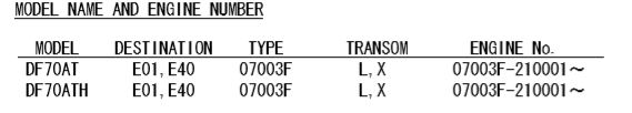

Anodes SUZUKI DF70 08 Avr 2020 20:43 #658866
Bonsoir Bindy29,
J'ai regardé ça de plus près sur mon moteur mais ça ne correspond pas au schéma.
Le mien est un DF70 07001F-421083.
Du coup je n'ai trouvé qu'une seule anode intérieure.
Samburu
Anodes SUZUKI DF70 24 Avr 2020 19:47 #659985
regarde les éclatés sur Jet Marine .com
Anodes SUZUKI DF70 24 Avr 2020 21:03 #659986
Ça c’est sur un 150 mais ...
Si ça peut t’aider
Bonne soirée
