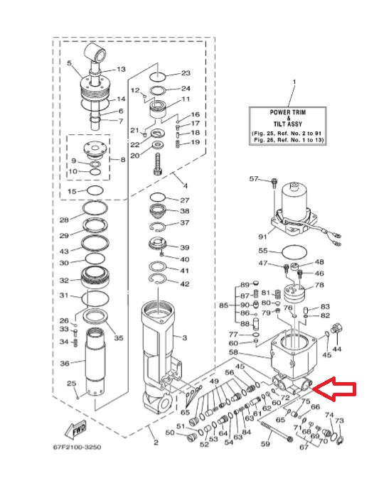

démonter trim yamaha moteur 100 ch Four stroke 06 Avr 2020 17:56 #658718
je dois démonter mon trim donc j'ai réussi pour l'embase du trim mais je n'arrive pas pour le haut ou il y a l'anneau du vérin c'est bloqué quelqu'un aurait il une solution.
Par avance merci.
démonter trim yamaha moteur 100 ch Four stroke 06 Avr 2020 19:07 #658723
Faut chauffer
Les utilisateur(s) suivant ont remercié: loulou5034
démonter trim yamaha moteur 100 ch Four stroke 07 Avr 2020 07:54 #658749
ok j'ai déja chauffé mais peut être pas assez donc je vais recommencer mais juste une precision je chauffe et ensuite je tape sur l'axe de fixation rien ne se visse.
Par avance merci.
démonter trim yamaha moteur 100 ch Four stroke 07 Avr 2020 09:10 #658754
Même en chauffant c'est pas gagné
Et heureusement que cet axe n'est pas vissé ce serait bien pire
démonter trim yamaha moteur 100 ch Four stroke 07 Avr 2020 09:15 #658755
C'est super étrange que tu aies un problème avec ça car l'axe n'est pas en contact avec l’œillet du trim. Il y a des coupelle en plastique que tu feras bien de changer....surtout si tu as chauffé !!!!!
Normalement ça vient tout seul, après avoir retiré le circlips. tu tape un peu avec un jet coté clips car de l'autre coté tu as un épaulement.
Bon courage
démonter trim yamaha moteur 100 ch Four stroke 07 Avr 2020 12:25 #658770
Merci pour la réponse je ne vois pas de circlips ça m'a étonné d'ailleurs . Je vais m'y remettre en fin de journée mais la ça commence à me prendre la tête.
démonter trim yamaha moteur 100 ch Four stroke 07 Avr 2020 12:30 #658772
normalement le trim ne doit pas être en pression
il devrait y avoir une vis de décompression sur le coté
après vous montez le moteur et le caler
salutations
démonter trim yamaha moteur 100 ch Four stroke 07 Avr 2020 17:57 #658793
le trim n'est plus en pression car j'ai déjà demonter sa base donc il n'est fixé que par le vérin et impossible de retirer l'axe qui tient ce verin et le moteur je l'ai calé en position haute et pas facile de frapper sur l'axe car on est pas droit.
démonter trim yamaha moteur 100 ch Four stroke 07 Avr 2020 19:23 #658802
je sais ...sur ce moteur, tu ne peux pas taper direct. il faut arriver à pousser l'axe. un des bout est plus gros, c'est l'épaulement. tu dois pousser comme tu peux sur l'autre .....
démonter trim yamaha moteur 100 ch Four stroke 08 Avr 2020 09:12 #658819
Oui il y a épaulement et des circlips
Effectivement c'est pas simple pour taper dessus
J'ai réussi à démonter le mien l'an dernier
J'avais utilisé une rallonge à cliquet pour taper sur l'axe
démonter trim yamaha moteur 100 ch Four stroke 10 Avr 2020 15:57 #659027
Pour pousser en frappant, je commencerais par chauffer fort, et pendant que c'est très chaud je frapperais avec un gros marteau sur jet fait d'un rond en alu ou laiton d'un diamètre à peine inférieur
