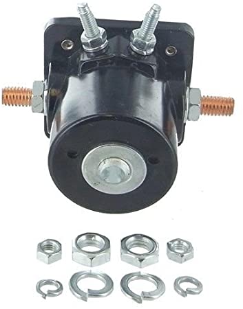

J'ai mon Relais démarreur à changé mais je ne trouve pas la pièces d'origine, j'ai, trouver un autre Relais démarreur mais pas de la même marque mais plutôt ressemblent, est il possible de le mettre ou cela craint ???

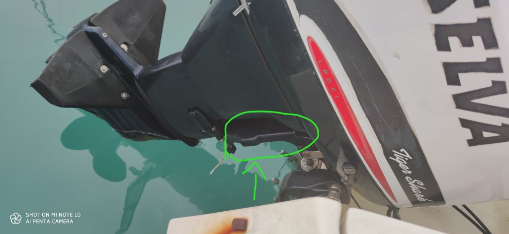

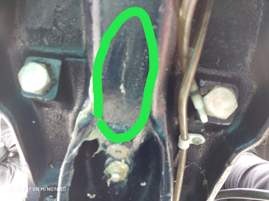

Deuxième problème, j'ai le (support pivot moteur??) qui a une fissure et ducoup la graisse s'echappe et la direction devient dir maintenant !!!!!! Pareil pour trouver la pièces je m'arrache les cheveux
Est-il possible de faire une soudure ?????

Cela dit, pour le relais de démarreur, tu peux le remplacer par n'importe quel relais dédié à cette fonction, il s'agit simplement de laisser passer le gros courant de démarrage ( quelques centaines d'ampères, disons 200) pendant quelques secondes.
Pour le pivot du moteur, il faut le souder, et pour ce faire il faut le démonter du moteur et le confier à un spécialiste de la soudure alu

Pour la réparation du support de fût, une simple soudure doit à priori suffire. Il faut démonter et porter le moteur chez un artiste de la soudure sur alu.
Quant à ta pièce de démarreur, un concessionnaire français de la marque doit bien pouvoir te fournir ce relais sans avoir à passer par de l'adaptable.

J'ai trouvé un Relais avec 4 coses organisations le mien à trois coses, sa pose un problème ??

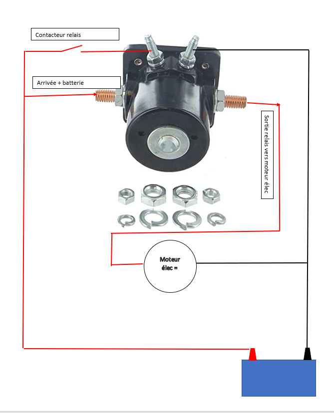

Pour le montage relais, c'est comme ça (je n'ai pas dessiné les fusibles) , et bien sûr, tu respectes les polarités indiquées sur le relais s'il y en a d'indiquées.

J'essaie de trouver un Relais 3 sortie comme le mien, sinon je suis ton schéma au top

Sur ton SELVA le relais démareur d'origine n'a effectivement que 3 plots car la masse pour la bobine de commande du relais est prise sur le corp du relais par son boulon de fixation sur le moteur et non pas par un 4 eme plot comme habituellement sur les autres relais .
Ton relais a donc 2 gros plots et 1 seul petit plot
Comme indiqué sur le schéma plus haut tu peux remplacer le relais 3 plots par un relais 4 plots ,mais faudra sur un des deux petits plots y brancher un fil de masse relié au bloc moteur , rien de plus !!!!
Ci joint l petit schéma electrique entre Batterie/ relais et démareur du SELVA ,il n'y a que 3 plots sur le relais.
