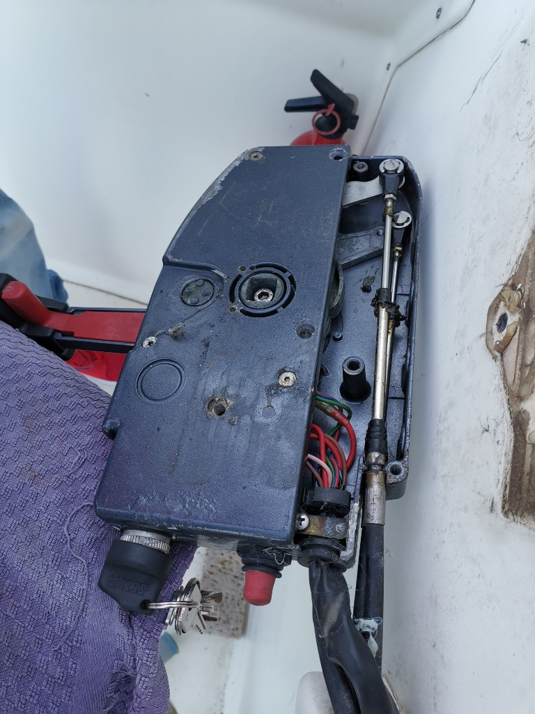

Voici 2 photos
J'ai pas la réf du moteur, faut que je regarde

Je te conseille de prendre un 703 Yam et de remplacer le connecteur par celui de ton Selva.
Tu coupes, tu repères les couleurs des fils pour ne pas te tromper, et tu soudes en protégeant chaque fil par une double épaisseur de thermo-rétractable.
Mais ton boitier Selva ... qu'est-ce qu(il a précisément ?
Au premier coup d'oeil, il semble nickel, juste un peu d'oxydation des vis de fixation que tu as dû forcer pour démonter, c'est courant ... tu aurais certainement plus vite fait de le rénover que de le remplacer par un neuf ou occase.Pour l'avoir fait plusieurs fois sur des boîtiers Yam, Tohatsu et Mercury, c'est facile et au final c'est plus solide que l'original et les vis de fermeture ne se soudent plus dans l'alliage.
Autre solution, tu achètes un 703 et tu remplaces les éléments endommagés par ceux du 703.

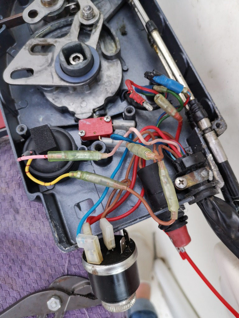

3 problème sur le boîtier,
-Le premier c'est la manette des gaz qui a du jeux
-Le deuxième c'est le trim qui s'active quand je met la marche avant (résolu en débranchent le trim du boîtier)
-Le troixieme c'est le resort de la palette du starter qui est d'effectue

Si la commande de gaz a du jeu, change le cable avant qu'il casse ! Cette commande ne devrait pas prendre de jeu car elle est montée sur bagues plastique. Vérifie si une bague n'est pas cassée. ou mal montée.
Il n'y a aucune raison pour que le trim s'active quand tu enclenches la marche Av, et ça ne doit pas être bien compliqué à débugger, démonte le levier et le verrou de sécurité de la commande, tu verras le switch de trim, peut-être est-ce simplement les faisceau 3 fils qui passe mal et coince.
Palette de starter : je ne vois pas, sinon le levier d'accélérateur à main qui n'est pas un starter mais une commande d'ouverture manuelle des carbus.

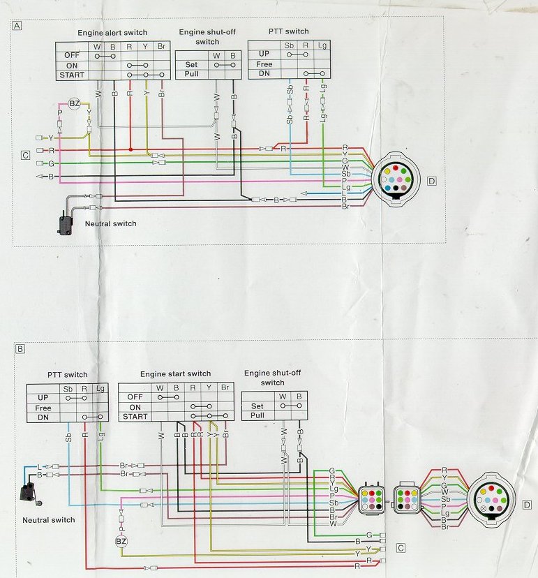

Electriquement parlant, les boitiers Selva et Yam 703 sont strictement identiques à la prise près, même les couleurs de fils sont identiques !
Si tu ne te sens pas de t'attaquer à un mini-dépannage de ton boitier Selva - en n'y faisant rien qu'une maintenance basique, ou en le remplaçant par un 703 où tu devras couper le faisceau et reconnecter les fils, contacte Selva en Italie ils vont se faire un plaisir de t'en vendre un tout neuf, à toi ensuite de remplacer le cable de gaz et celui d'inverseur.
