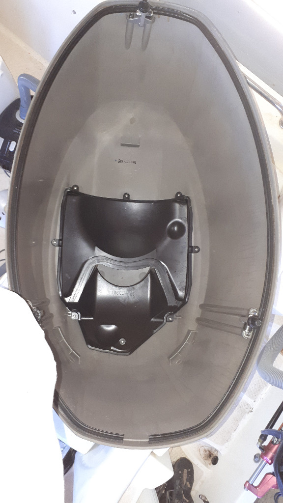

L' intérieur du capot .
Il n' y a rien dans la boite noire en haut du capot pas de mousse ni clapet ...
Lui se balade un peu, est cela qui créer une résonance ?

Un capot de HB moderne est une pièce très technique, encore plus sur les gros moteurs, et il est réalisé pour laisser passer librement un flux d'air dans et autour du bloc. Généralement, l'espace sous le capot est très serré pour réduire l'encombrement.
Avant de bidouiller quoi que ce soit sur ton capot moteur, prends l'avis de ton concess Yamaha. Tu n'es pas dans le cas de nos anciens coffres contenant un in-board que l'on calfeutrait pour réduire les bruits.

C'est la ou tu te trompes cap, les capots moteurs des gros HB modernes ne sont pas de simples cloches à fromage. Tous sont sculptés et aménagés pour optimiser la circulation d'air vers les boîtes à air, tout en assurant l'élimination de l'eau pouvant penetrer sous le capot. Il est evident qu'introduire des matériaux de manière anarchique dans cet espace réduit ne pourra que modifier en mal l'efficacité du capot moteur. En tout cas, moi je n'introduirais rien sous un capot sans l'avis de mon mécano H.
En outre, quand je vois comment est sculpté le capot moteur de mon L6 autour de son bloc, je ne vois pas où, ni comment tu poses le moindre isolant.
