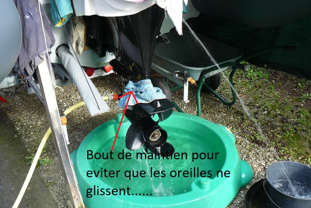

Je prefere rincer moteur tournant .. plus efficace qu'avec les prises d'eau. (en plus faut l'adaptateur..)
Je fais avec les oreilles .. pas de probleme .. la pissette est un peu molle au démarrage et apres 20 sec elle donne en plein..
Si ce n'est pas le cas pour toi.. c'est que la pression d'eau chez toi toi n'est pas assez forte .. (3 bars mini ..)
En passant .. j'amarre les oreilles..

OK bien compris je vais ré-essayer 1) avec les oreilles en colmatant les fuites aux max - et 2) si ce n'est pas concluant je vais m'acheter un bac digne de ce nom. Malheureusement mon embase - lorsque le trim est baissé au max - est tout près de sol.

@ Le Bindy 29
Pas mal la re-utilisation de la tortue bac à sable des enfants ... ;) !
Elle te sert à quoi ?
Ciao
Lio76 - Dieppe
Suzuki DF175 rinçage par embouts 04 Sep 2019 20:59 #649629
lio76 écrit: @ Le Bindy 29
Ciao
Tout simplement a ne pas creuser le compactage du sol fait a cette endroit .. comme je rince souvent a la meme place ça finirait par creuser...;)
