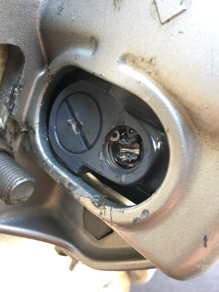

Mon honda BF 50 est bloqué en position haute. J’entends le moteur tourner lors de la commande montée ou descente mais rien ne bouge. J’ai essayé de la passer en manuel pour le descendre mais la tête de vis est foirée... Donc si l’un d’entre vous pouvez me donner des solutions svp. Merci beaucoup!

C'est toi qui a fait ce massacre? (sur les deux vis.)
Trim Honda BF50 moteur tourne mais pas de déplacement du trim 26 Aoû 2019 07:33 #649243
Tu dois avoir une fuite d huile hydraulique apparante sur le verrin du trim. Pour la vis Ç est pas dans le sens contraire pour faire descendre le moteur?
Trim Honda BF50 moteur tourne mais pas de déplacement du trim 26 Aoû 2019 15:32 #649269
Gros tournevis plat et tu tapes
Verifie sur la doc technique le sens pour descendre le trim en mode manuel
Trim Honda BF50 moteur tourne mais pas de déplacement du trim 26 Aoû 2019 16:15 #649273
Achète un tournvis à frapper et règle bien le sens sur desserrage.
Ca ne résistera pas. ensuite tu commandes la valve , tu retires le clips et tu la remplace.
