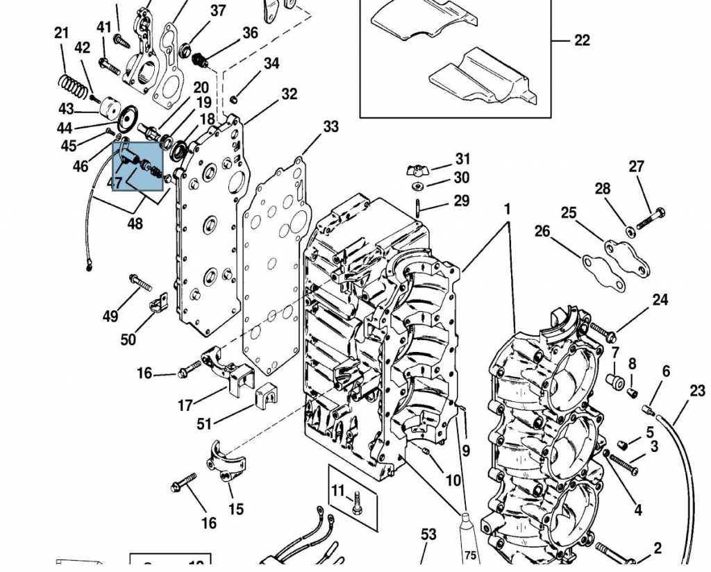

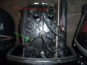

alarme moteur mercury 2t 08 Aoû 2020 15:58 #665056
bonjour à tous.
je reviens à la charge pour mon souci d alarme car ca le fait toujours.Je n avais pas refait de bateau depuis et pas eut le temps de m en occuper. Donc aprés essais, et mis le bon modèle de bougies préconisé, j avais toujours le souci. Depuis j'ai débranché la sonde de surchauffe fixée sur le moteur, et ca viendrait bien d elle.Si je la rebranche l alarme se remet en route (bip long) dés que je repasse quelques minutes à un régime supérieur à 4000 tours. C est la sonde en vert sur la foto que j ai repris d un utilisateur d ici ;). Comme je risque d attendre un moment pour recommander cette pièce et l avoir , est ce que ca craint si je continue de m en servir sonde débranchée; l eau de la pissette ne chauffe pas, la température de la culasse me parait pas anormalement chaude (je peux poser la main, quelques secondes), et j avais mesuré avec un thermometre digital, ca ne dépassait pas les 70° sur la culasse quand l alarme se mettait en route, mais je vais quand meme revérifier ça...La turbine était récente et je ne vois pas de raison pourquoi il chaufferait. Est ce que cette pièce se démonte facilement, et est ce qu il y a moyen de la tester avant de la commander? Merci à tous.
