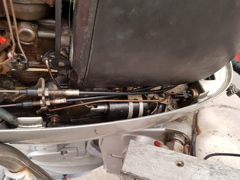

Bonjour à tous ,je recherche le fonctionnement de cet pieces sur un bf75 honda.
Il ne prend pas c'est tours , il faut actionner cet pieces manuellement pour monter à 5500 tours .! Des idées ?

bonjour
si la question est en rapport avec un boitier rond noir
il s’agirait d 'un solenoid pour le starter
je vous mets le réglage
salutations

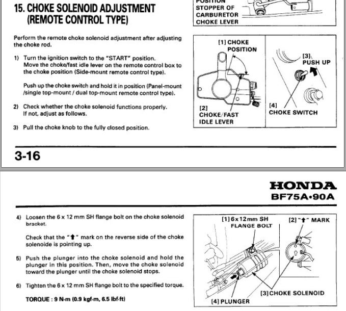

Ok merci pour l'info. Aurais tu la doc pour le réglage des carburateurs , richesse de l'essence et autre .merci
Honda ne 75 ' 01 Juil 2019 12:44 #647572
bonjour
ci joint réglage demandés
salutations
