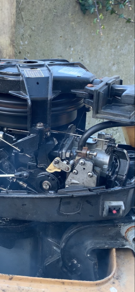

Nourrice -> poire -> filtre à essence -> haut du carburateur
J’ai pas l’année en tête mais il doit être avant 1999
Je vous est mis la photo en pièce jointe
Problème Mercury 6cv 22 Jui 2019 13:50 #647330
je peux me tromper , mais je pense que le couvercle en alu avec les 3 vis en inox au premier plan de la photo , ca ressemble beaucoup beaucoup a une pompe a essence.....
en demontant ces vis (il doit y en avoir d autre plus bas) et en enlevant le couvercle en alu , dessous il y a une/des membranes .......je pense qu un controle des membranes serait utile , surtout si cela n a pas ete fait depuis depuis depuis

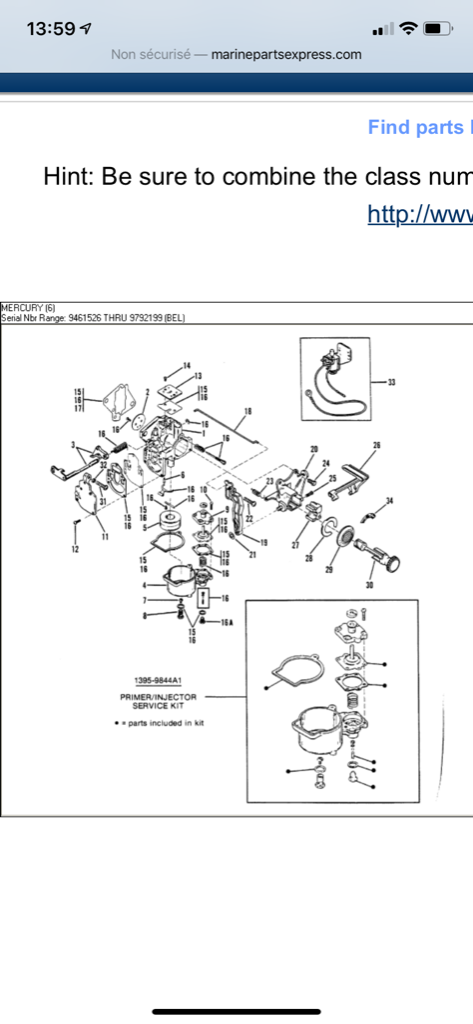

Je met la vu éclate en pièce jointe, moi j’ai changé les joint qui ce trouve là où il y a la cuve dans le petit rectangle, mais bien vu pour la menbrane il y en a une
Problème Mercury 6cv 22 Jui 2019 14:11 #647333
regarde les membranes et joint rep 15 et 16 ...
A quoi ca sert ? et bien a alimenter ton moteur en essence
Ta poire ne te sert que pour l amorcage du circuit de carburant , une fois le moteur en service c est cette petite pompe qui alimente ton moteur (enfin le carbu) en combustible

Je voit la quel plaque , moi je parler de celle qui était au dessus .. mais exact c’est une pompe à essence , mais là où je comprend pas, pourquoi il fonctionnait quand j’appuie sur la poire en continu ( celle à côté du carbu ) après tout je vais quand même changé la menbrane de la pompe depuis le temps ..

- que le joint et la plaque au dessus du papillon soient en bon état (balance pression/dépression avant/après papillon pièce 13)

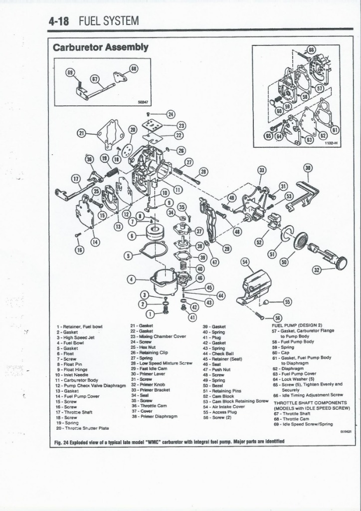

Donc probablement aucune remontée d'essence depuis la cuve lors ouverture maxi papillon. Nécessite l'inspection très minutieuse de la "mixing chamber" sous la pièce 23 du schéma, voir p71 du manuel) : complexe à résoudre car aucun circuit essence bouché (suite nettoyage ultrason), presque hors de portée si tu n'es pas mécano spécialisé 2 temps et sans expérience sur ce type de carbu.
