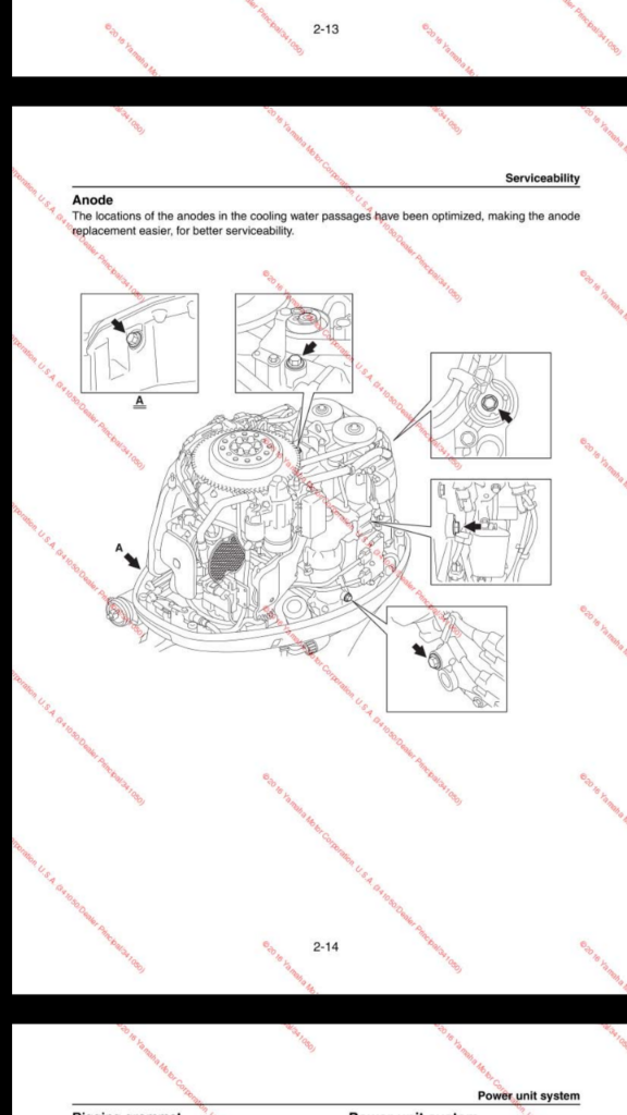

Bonjour. Je me pose la question de la fréquence de remplacement des anodes de bloc et en particulier celle du refroidisseur d'huile étant donné qu'il faille démonter tout le bazar et changer un joint.
Merci .
PS si quelqu'un a déjà fait, je suis preneur de conseils.

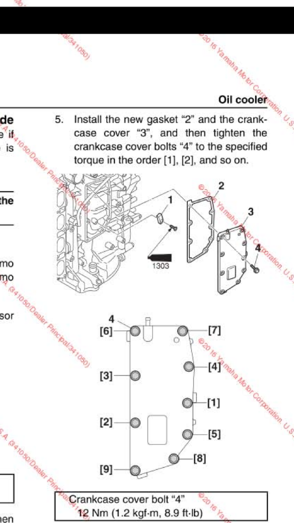

Je me suis trompé sur le second fichier

salut serge, pour le premier dessin c'est tous les 5 ans comme la distrib et pour les autres c'est tous les trois ans.

Merci Marc, tu me rassures pour le premier dessin. Je vais quand même vérifier celles qui sont le plus accessibles à cause des Sargasses et de l'acidité de l'eau. Je ne suis pas loin des 200 heures donc je pense que ça vaut le coup.
