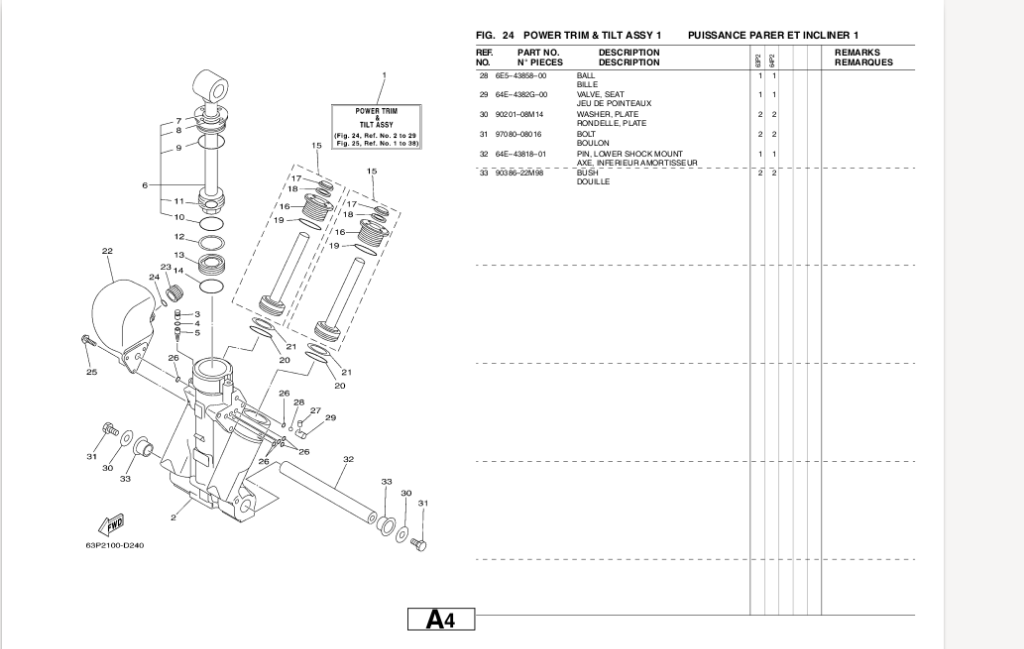

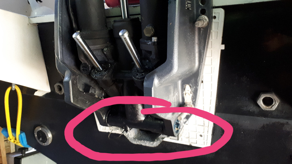

En fait je parlais de cet axe
Donc il y a pas d'anode interne au moteur ?

demontage embase Yamaha 150 CV 4T 15 Jui 2020 18:56 #663135
Ok je chercherai dans la doc ...
Visiblement pour l'axe ci dessus il n'y a pas de graisseur ...
Faut le démonter pour le graisser selon quel périodicité ?
Fichier d'un F150A ...
demontage embase Yamaha 150 CV 4T 15 Jui 2020 20:37 #663143
Non,non, il est sur des bagues en teflon et l'eau fait le reste...
demontage embase Yamaha 150 CV 4T 15 Jui 2020 21:09 #663146

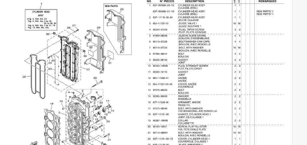

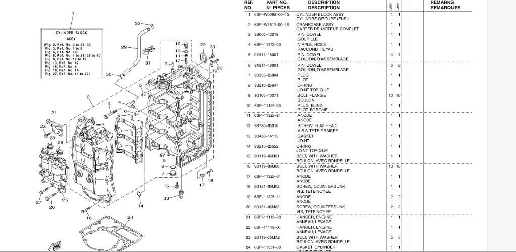

Ok merci pour l'info, donc en grattouillant les concrétions cela devrait suffire ...
En regardant vite fait dans la même doc, j'ai trouvé 3 petites anodes. Un située sous le thermostat et 2 autres en haut et en bas du bloc moteur ...
La vue éclatée n'est pas très claire, elles sont toutes en contact avec l'eau ???

demontage embase Yamaha 150 CV 4T 16 Jui 2020 09:53 #663162
Sans tout lire, j'ai trouvé ça pour les anodes internes ...
