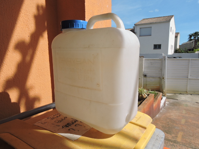

Voici donc ce que j'ai maintenant tout l'été dans la malle!
Un bidon (ou deux!) style réservoir caravane (voir accessoiristes en la matière: celui-ci (ne) fait (que) 14 litres

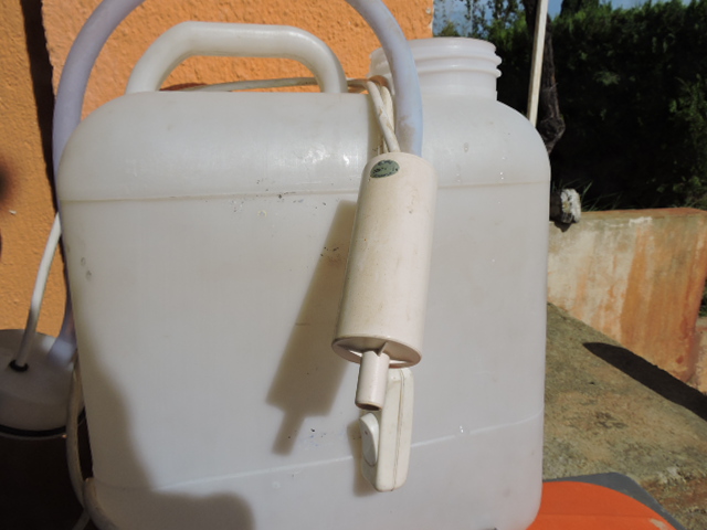

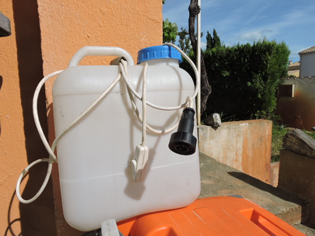

Une pompe en ligne: voir nos chipe chandeleur(s) ::t- :sc)) :sc)) en 12 volts
qui, une fois plongée dans le bidon, peut envoyer là bas derrière ( eh, JcJ, vois-tu, je n'en sors pas!) au tuyau de rinçage maintenant prévu par tous les constructeurs une eau à une certaine pression....grâce (je n'ai pas dit grasse! ) à ces accessoires électriques: une prise et un poussoir genre appel infirmière (gra en maison de jeunes.
avec 28 litres, votre circuit peut donc être dessalé sur place (ou un peu plus loin, pour ne pas em.... ceux qui attendent) :G+-) :G+-) d'une manière déjà TRÈS satisfaisante

Ces bidons ont un bouchon à vis hermétique pour le transport et un avec passage tuyau plongeur plus câble elec, plus prise d'air pour l'usage
