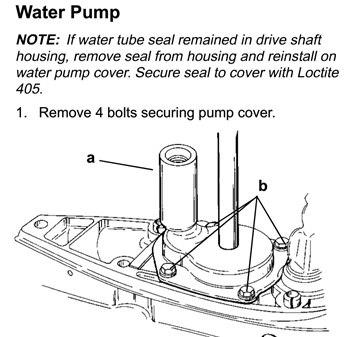

Pour le problème de pissette, voici ce que j'ai fait :
J'ai redémonté l'embase et j'ai branché un tuyau directement sur l'arrivée d'eau. La pression a la pissette était bonne. J'en ai profité pour faire tourner le moteur un petit moment pour bien nettoyer.
J'ai testé mon embase dans un bac en faisant tourner l'arbre de transmission et le jet d'au était bon.
Le problème venait donc de la liaison entre les deux, ce cahoutchouc qui lie le boitier de la pompe au tube d'arrivée d'eau.
En allant sur ce site : boatinfo.no/lib/mercury/manuals/40-50-55-60.html#/386
Ils disent de coller le tube sur le corps de pompe à la loctite si il reste dans le moteur quand on enlève l'embase et c'est vrai que pour moi, il restait dans le moteur.
J'ai collé ce p... de tube et ohhhh miracle ! Ca remarche !
