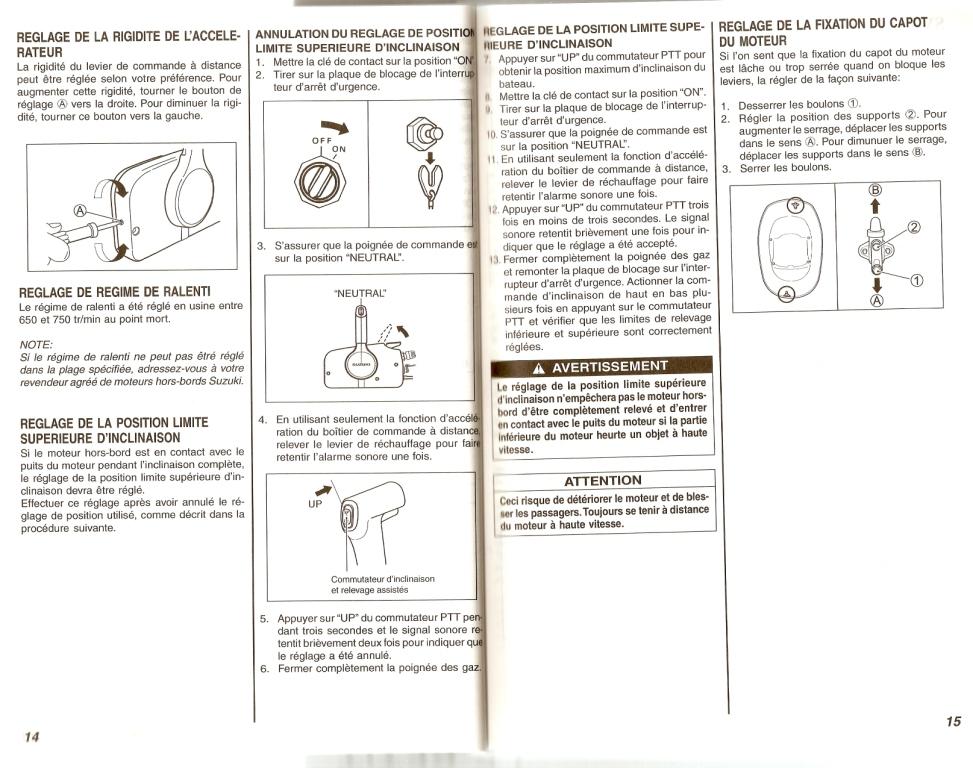

Ce que je ne comprend pas c est que ça a déjà fonctionné !!

Salut Cristof,
on s'est tous fait piégé à ce truc sur Suzuki :-)
C'est effectivement une limitation de montée. tu dois tourner une petite bague noire en plastoc qui se trouve sur le tube de direction. dessus tu verras un came qui appuie sur un switch qui interdit la montée à partir d'un position ...certaine.

Problème résolu, c est bien la petite bague sur la tige de direction
