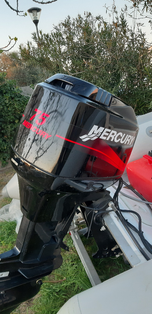

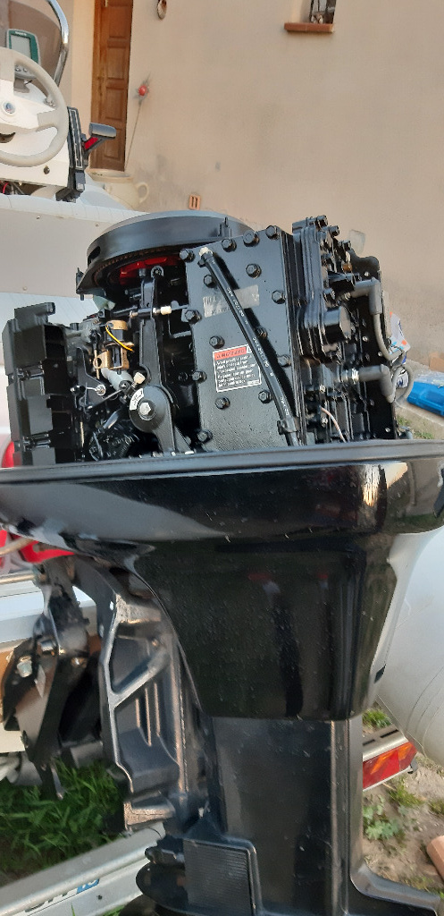

Bonjour tout le monde, je viens vers vous pour une question a la quelle je ne trouve pas de réponse, peut être pourrez vous m'aider. Voila je viens d'acheter un semi rigide, équipé d'un moteur mercury 75 cv 2 temps, premiere sortie impécable, par contre a la 2eme sortie, arrivé au port et le temps d'aller chercher la remorque, plus moyen de le mémarrer (moteur chaud noyé :( ), une fois arrivé au lieu de stockage du bateau a10mm de route, je démonte une bougie, je constate que celle ci est a éléctrode annulaire, propre mais quelques points noir autour de l'éléctrode, je nettoie ma bougie, je la remonte, je donne un coup de clef et bingo le moteur démarre au quart de tour. Ma question est, peut on rempacer ces bougies annulaire par des bougies standard (a éléctrode classique) en cherchant je suis tomber sur un post similaire a mon probleme et FLETCH170 les a remplacé par des NGK B8HS pour sont moteur mercury 135 cv 2t. Ma question, puis je faire la même chose ou je risque de casser quelque chose ? mon moteur est un mercury de 2002 75 cv 2t avec un bloc optimax (juste le bloc) info prise chez un pro. Merci d'anvance pour vos réponses. Amicalement Kelu :)
