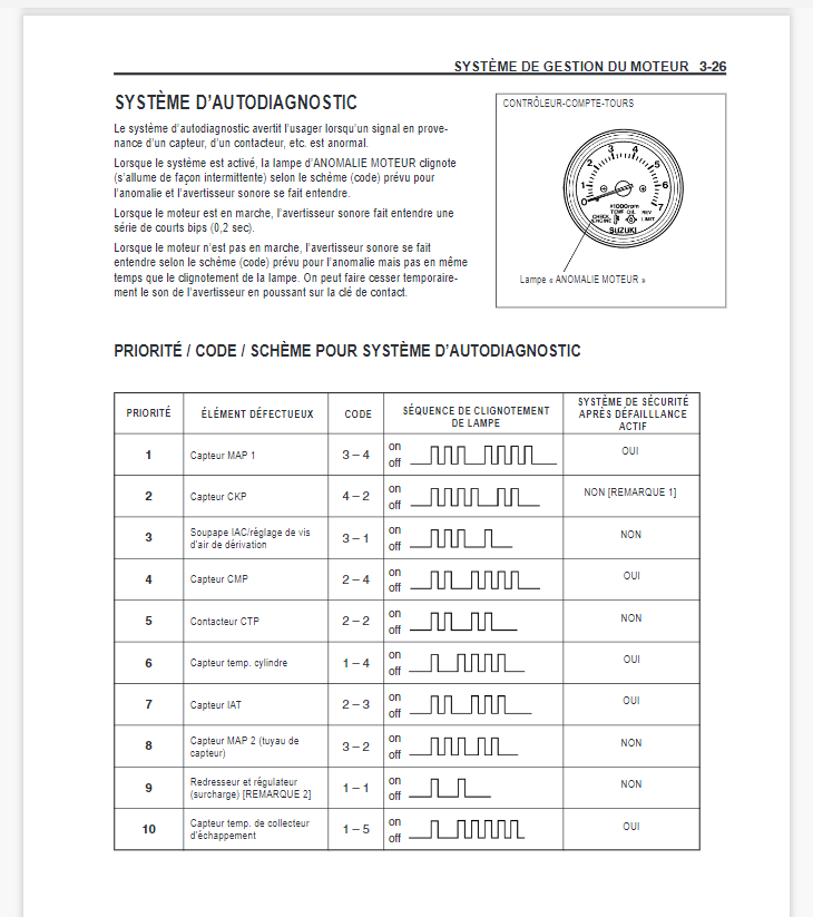

J'ai besoin d'avis éclairés , j'ai le voyant "Check Engine" de mon Suz DF140 qui clignote sans bip quand le moteur est en fonctionnement. Ce n'est pas un signal de maintenance mais bien un clignotement bien particulier (1 flash court - un blanc - puis 9 flashs courts. Si j'en crois ce que j'ai pu lire qq part, ce serait un code "19" ::L-
Pour info, le pb est apparu après un démarrage avec les oreilles (mise en route sortie d'hivernage). A noter que le tuyau d'eau qui alimentait les oreilles s'est déconnecté accidentellement pendant un cours instant ... Je pense que le moteur n'a pas eu le temps de surchauffer ...
Le moteur démarre normalement et tient bien le ralenti. Sa température est normale ~ 70 deg, mais il ne semble pas prendre correctement ses tours à l’accélération (il broute). Il est peut être en sécurité ...!?
Avez vous une idée du problème ? ::o-)

Je pense que ce sont les memes codes pour ton moteur
Mais passe une valise dessus .. ce serait mieux...
Nota: si tu accelere seulement avec le réchauffeur (sans embrayage ) la sécurité moteur coupe l'injection vers 2500/2700Tr

Concernant le code, je suis allé finalement chez mon concess suzuki ( Pneumarine à Gradignan ::K+) ), il à branché la valise et lu le code " Key Fob battery low" en clair et en français, la pile de ma télécommande Keyless était HS
Beaucoup de bazar pour pas grand chose !!! Encore une sacrée évolution technologique ... ::p-
