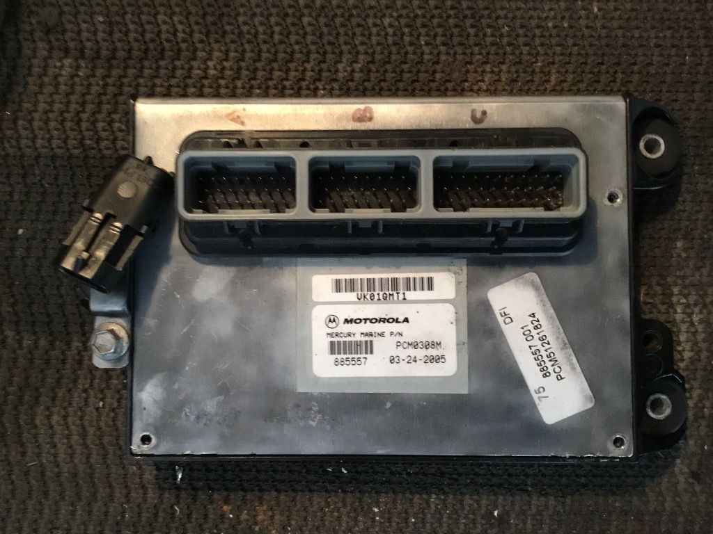

Bonjour à Tous,
Je possède un Mercury optimax 2 temps 75cv de 2005.
Je suis en pleine rénovation de ce moteur qui a coulé...
Malheureusement, après moultes tentatives de remise en route il semblerait que le boîtier électronique PCM soit hs. Un neuf coûte dans les 1500€.
Pourriez vous me dire si, avant d’aller vers un remplacement coûteux, s’il il est possible de le faire tester ?
Sinon je recherche ce modèle en occasion... référence 885557 motorola.
Je n’ai pas essayé de l’ouvrir car il semble pris dans la résine. A moins que quelqu’un à déjà procédé à ce démontage ? Je suis preneur d’un éventuel tutoriel..
Merci.
Boîtier électronique PCM mercury 03 Mar 2019 00:16 #643534
Je pense qu'un boitier qui a coulé en mer - eau salée - a de bonnes chances d'être irrécupérable car cette eau conduisant l'électricité a certainement détruit des composants internes, court-circuits, conductivité entre composants, etc ...
Poubelle probable - mais ça doit pouvoir se tester avec l'instrument adéquat, concessionnaire donc .
Des spécialistes Mercury t'en diront probablement plus.

Boîtier électronique PCM mercury 26 Mar 2019 18:08 #644299
Je sais que ce sujet ne passionne pas trop mais je tourne un peu en rond et une petite aide serait précieuse...
Voilà j’ai acheté un nouveau pcm d’occasion. Et j’ai les mêmes symptômes... le relais ne s’excite pas, pas de mise en action de la pompe à essence, pas de buzz au niveau du boîtier de commande... pas de jus au niveau du fusible 20a du pcm... bref changement de pcm et même symptômes.... soit celui que j’ai trouvé est aussi hs soit et bah je sais pas... j’ai tout testé. Étudier le schéma électrique, testé le relais, les fusibles, le boîtier de commande etc... et rien... si un super mécano connaît le problème je suis preneur !!! Merci encore.

Boîtier électronique PCM mercury 31 Mar 2019 20:15 #644529
Finalement le pcm n’avait rien... 2 problèmes trouvés :
Le relais de commande hs et les fils de l’interrupteur de sécurité du boîtier de commande coupés... et voila ... suis content car j’y ai passé un long moment..

Boîtier électronique PCM mercury 01 Avr 2019 21:15 #644565
Salut JCcat,
Aujourd’hui encore 8h sur le moteur... le nouveau démarreur était décalé, et une pompe à essence hs... mais cela avance dans le bon sens !! Le PCM est ok et le boîtier de commande sera changé car il est était bien touché...
