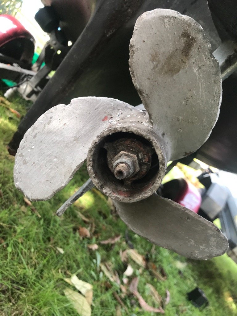

Bonjours à tous,
J’ai actuellement un moteur 6cv Mercury 2 temps, mon hélice est arrivé usée , je n’est aucun numéro sur l’hélice.
Ma question était —> quelle hélice je peut mettre ?
En vous remerciant.

Je suis d’accord mais je voulais savoir quelle référence d’hélice je peut mettre ( je veux l’acheté sur internet )

Bonsoir, As-tu déjà navigué avec cette hélice et est-ce qu'elle te donnait satisfaction?
Si oui, ça vaut le coup de racheter la même pour remplacer le trognon qu'il te reste. Dans ce cas, il faut démonter et il n'est pas impossible que tu trouves un N° sous la rondelle sur laquelle appuie l'écrou.
Avant de démonter, fais un peu "réfléchir" l'écrou et le filetage de l'axe avec du dégrippant.(Au moins 24 heures en arrosant le plus souvent possible.)

L’hélice est déjà démonter c’est pour sa que je vient vous demandez de l’aide vu qu’il n’y avais aucun numéro ( trop usée ) oui j’ai navigué avec 3 sorti mais le moteur calvite et je pense que c’est à cause de sa ( j’ai acheté le moteur comme sa dans mon petit budget ). En allant sur le site Mercury je ne trouve aucun endroit où on peut savoir l’hélice pour mon moteur. Cordialement.

En faite ma question était surtout qu’elle diametre et qu’elle pas de devait prendre.

Voici un peu de lecture qui t'aidera à comprendre le commencement du début du choix d'une hélice.
www.techboat.com/composants/CalculsP.asp...=La%2BPropulsion#NSH
Pour le reste, avec ton N° de moteur, le plus simple est de demander à un concessionnaire ou là ou tu comptes acheter ton hélice, les pas et diamètres que tu peux ou dois monter.

Hélice Mercury 6cv 2 temps 07 Fév 2019 11:08 #642961
Regarde là:
www.orange-marine.com/helices-moteur/126...8-20cv-moyeu-25.html
Il faut prendre le moyeu qui va avec: hub201
sinon les réferences Mercury sont:
804974
804974002
804974003
bonne chance!::r-

Après mettre renseigne on m’a donne sa —>
5 1/2-9’’ pas ( 140x228 )
Le concessionnaire à côté de chez moi et c’est le seul qu’il y a peut l’avoir en commande .. mais à un prix exorbitants.. et il en sais pas plus sur l’hélice ..

J’ai appelé un concessionnaire qui est plus loin, il me dit que c’est une 9 et demi x 8
