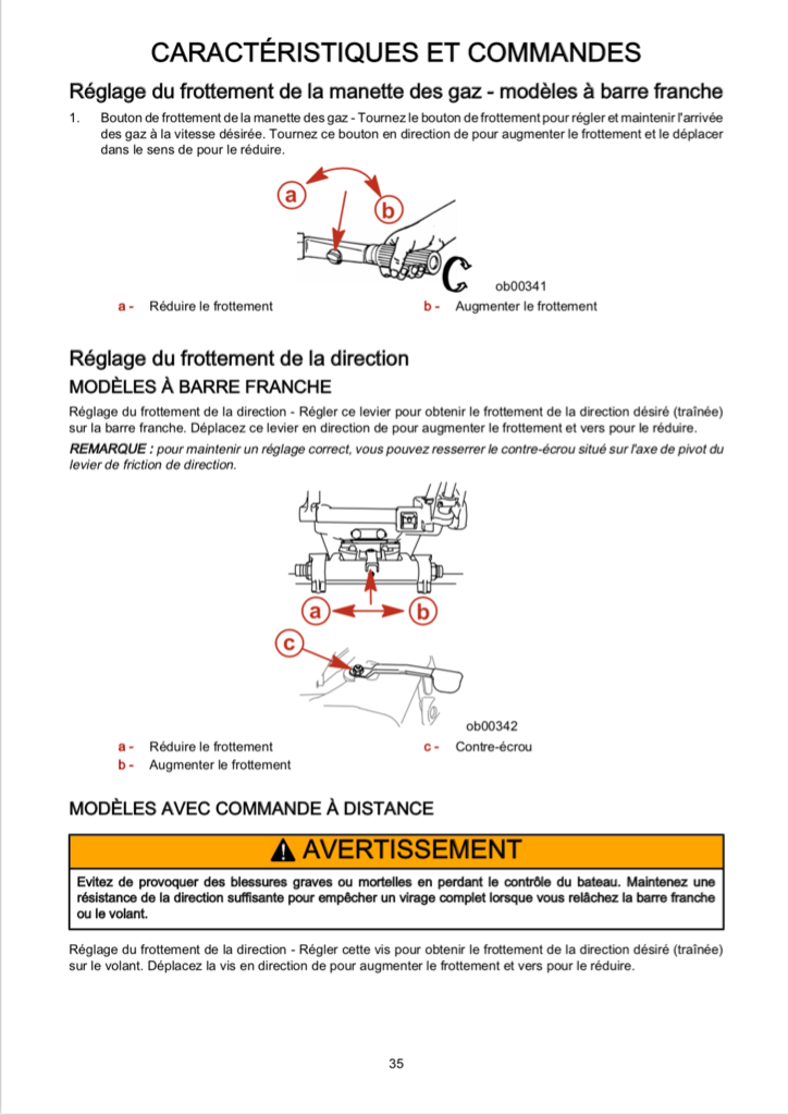

Qu'est ce qu'exactement le réglage du frottement de la direction ? cela règle la souplesse de la direction ? Soit tu veut forcer et tirer fort ur tourner, soit tu as une direction assistée ( en gros ) ?

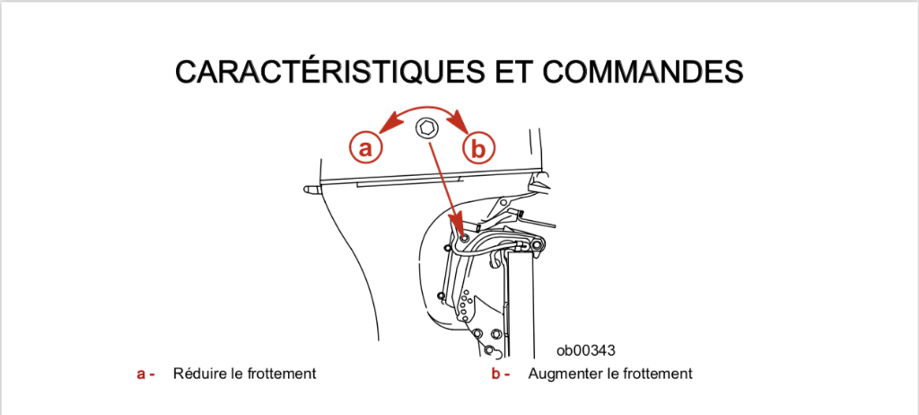

Oui c'est cela, sur une barre franche en le serrant tu auras moins d’effet de couple mais une direction plus ferme. En le desserrant une direction plus souple mais l’effet de couple sera permanent et donc fatiguant à la longue.
Donc à toi de choisir le bon dosage pour un maximum de confort et de sécurité car une direction trop libre à peine lâchée vire brutalement. ::M+)
