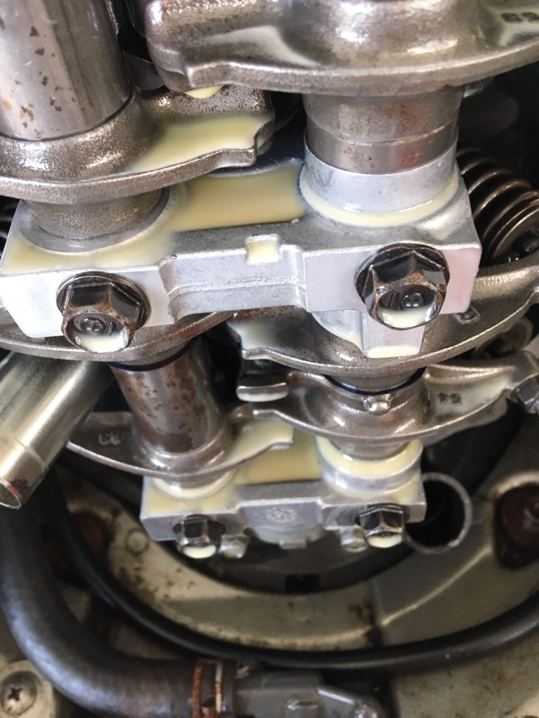

Suite à réfection de mon moteur ( topic dédié changement bielle, vilebrequin,coussinets), je constate que l'huile a un aspect laiteux => De l'eau passe dans l'huile. Cela s'aggrave assez rapidement.
LA photo ci dessous a été obtenue après environ 3 heures de fonctionnement à allure de "rodage".
JE vois 3 causes possibles:
1/ Joint de culasse ( a été changé récemment, en théorie dans les regles de l'art))
2/Joint du carter d'huile (entre tete motrice et carter huile, joint métallique, n'a pas été changé)
3/Culasse ou bloc moteur percé quelque-part (je préfère ne pas y penser mais peut être...)
Avez vous une idée pour préciser le diagnostic?
Qu'est ce qui serait le plus probable à votre avis?
MERCI BEAUCOUP !

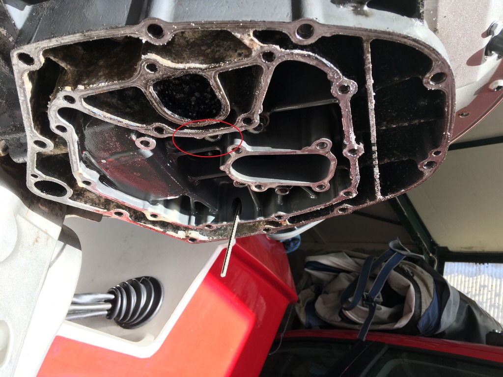

J'ai un peu avancé sur le démontage et j'ai l'impression que c'est bien le joint entre carter d'huile et circuit de refroidissement qui fuyait:
1- Au niveau du cercle rouge (voir photo), marques marrons de fuite sur le joint + sur le plan de joint.

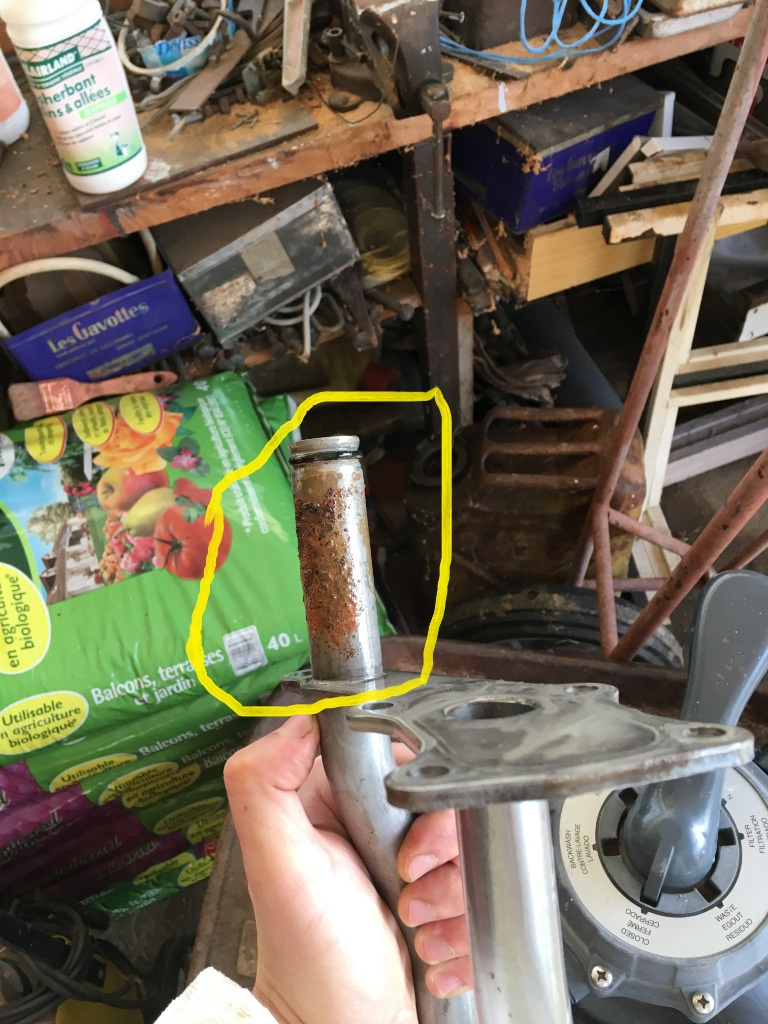

2- Juste en face des traces de fuite, sur le tube d'aspiration d'huile (voir photo entouré en jaune), marque de corrosion + mayonnaise brulée assez marqué.
Je ne comprend pas le n°2 qui est aussi un point haut du moteur. L'hypothèse serait que l'eau aurait fuit et/ou se serait condensée sur cette partie vu que c'est un point haut.

Joint de carter d'huile ... même réponse, comme le carter est probablement de l'alu, c'est facile à controler et reprendre si nécessaire - et pourquoi ne pas avoir remplacé ce joint ?
Honte à moi je n'avais pas changé ce joint car je pensais qu'il était en assez bon état ni contrôlais sérieusement la planéité...
Je viens de contrôler la planéité et elle n'est pas bonne il reste des traces du joint précédent.... Voila probablement mon erreur.
