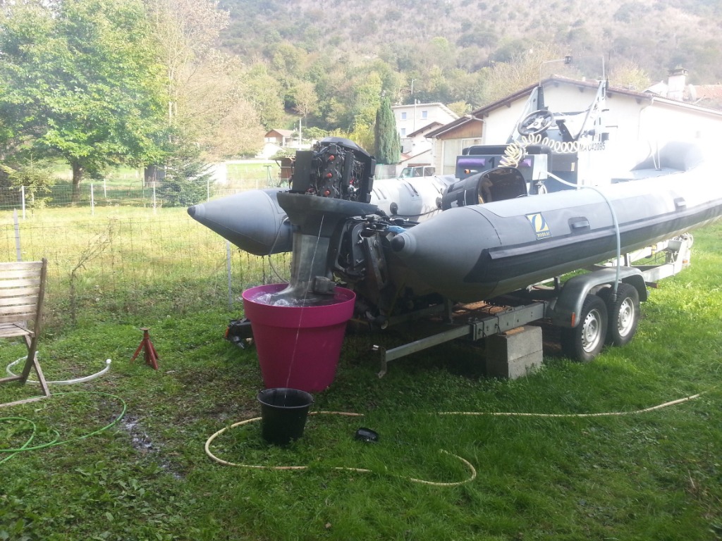

Lors du redémarrage de mon Yam 200 beto en juillet il s'est mis à chauffer. Après vérification des calorstats (OK) démontage de la pompe à eau. Le conduit du corps de pompe était quasi obstrué par une matière indéfinie très dure, comme de la graisse solidifiée. J'ai donc changé l'ensemble turbine/corps de pompe sur mon lieu de vacance avant mise à l'eau et retour à la normale. J'ai fait depuis 340 nm sans souci.
Hier je voulais rincer le moteur pour hivernage dans un bac. Je branche les oreilles dans un premier temps, démarre et là pas de pissette. Je coupe alors le moteur le temps de remplir mon bac et enlève les oreilles; je redémarre et toujours pas de pissette, je laisse tourner un peu en surveillant le compteur et coupe dès l'apparition du témoin de chauffe.
Une idée de ce qui a pu se passer? Tout allait bien le 5 octobre quand je l'ai sorti de l'eau après une sortie de 16 nm.
Que faire maintenant, je suis bon pour redémonter la pompe?
CI joint la photo de l'embase dans son bac.

Hauteur d'eau trop basse dans le bac pour amorcer la pompe ,
la turbine étant au dessus des boulons d'embase entre les niveaux 1 et 2
Faut déja tester avec le bon niveau donc un bac plus haut ou avec les oreilles du bon modele pour ce moteur

Tu n'es pas assez immergé, la pompe est trop au dessus du niveau de l'eau !!battu à une minute près par baroudeur !!!!

Effectivement niveau d'eau bien trop bas , pour info on parle de turbine qui doit être gavée en eau pour l'amour âge et pendant le fonctionnement, on va plus parler de débit d'eau( quantité d'eau en litres/ min) que de pression.....
La pissette paraît avoir une certaine pression uniquement due au diamètre de la durite.
Enfin bac un petit peu trop petit en litrage d'eau, en effet l'eau peu chauffer très vite en circuit fermé, c est assez je pense pour un rinçage de cinq min, mais pas pour faire des réglages moteur prolongés.
Quand à la turbine, elles encaissent pas mal en général, tant que le débit est présent en quantité, elle ne va pas se casser ou surchauffer après une ou deux fausses manip sans eau ( raisonnablement bien sûr)

Les gens oublient trop souvent ou par ignorance que la turbine est plusieurs centimètres au dessus de la grille d'aspiration (au niveau du "2" dans le schéma)... et que cette turbine n'est pas capable de créer une dépression suffisante pour aspirer l'air e faire monter l'eau. La turbine n'est qu'un accélérateur pour de circulation d'eau.

J'ai réussi à trouver un bac assez grand pour loger mon embase au bon niveau mais j'ai pas pu choisir la couleur...
Faudra proposer la combinaison de couleurs fuschia/navy grey sur les SRMN des affmars et de la marine!
Démarrage, pissette OK, je surveille la montée en température au thermomètre infra rouge pas de souci tout baigne j'ai pu rincer mon moteur. Apparemment la turbine n'a rien, elle a fonctionné environ 3 mn à 600 tr/mn à sec sans montée en régime.

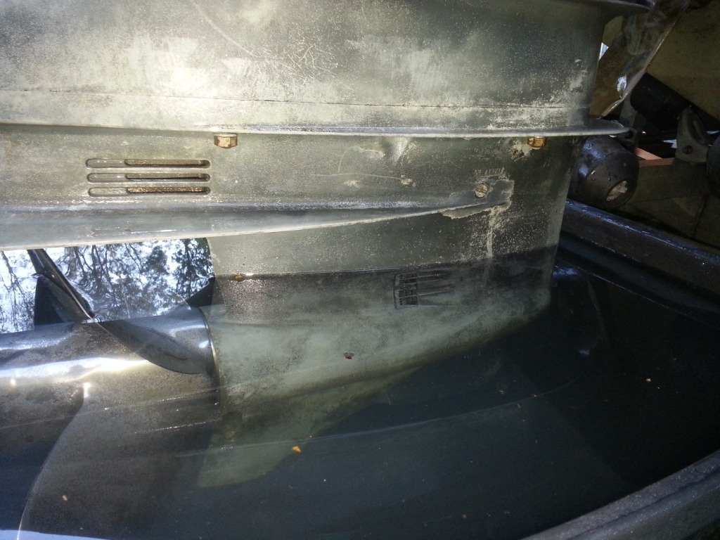

souci au rinçage 14 Déc 2018 09:16 #641378
J'ai utilisé mon récupérateur d'eau de 300l rempli avec l'eau de pluie via une pompe de jardin,
pour faire tourné mon moteur cette semaine, vu que je ne l'hiverne pas.
Il avait déjà tourné plusieurs heures en eau douce lors d'une dernière sortie sur un lac, et il y a un mois, 20' avec des oreilles.
Aucun pb particulier avec la "poubelle" même la pissette coule dans le bac, et elle est plus forte qu'avec les oreilles.
Vu les températures glaciales, j'ai re-vidé mon bac pour éviter les dégâts du au gel.
En faisant cela, j'ai remarqué des particules noires dans l'eau et sur mon embase ... :rB:+)
Une idée d'où elles pourraient provenir ? Pompe à eau du moteur ??? Résidu de combustion ?:RB:+)
Le mois prochain je remplirai mon bac avec l'eau du robinet afin d’éliminer ce qui pourrait provenir de l'eau de pluie et/ou de ma pompe de jardin

Un bac de rinçage récupère l'eau de refroidissement et une partie des suies des gaz d'échappement, un 4 T c'est moins que sur un 2 T avec son huile.
Après très il ne faut pas que ce soit une marée noire !
