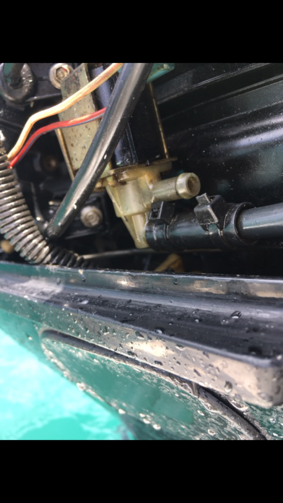

On a démarré . Difficilement . Et là on a entendu une fuite d'air quelque part .on l'a trouvé .ça sort d'un filtre je vous mets la photo plus loin . Et on a fait dès test d'accélération .
Trou non bouché :au ralenti ca monte légèrement dans les tours , accélération , quand on arrête l'accélération ça cale .
Trou bouché , meme manip , ca ronronne souple , et quand j'arrête d'accélérer , ca retombe tranquillement dans un ralenti stable .
La question est donc la suivante :
- qu'est ce que cette entrée/sortie ? Une durite part vers le filtre à air .
Mais l'autre entrée/sortie fait appel d'air . Et je n'ai rien qui traine dans le fond du moteur , rien n'est déconnecté ...
Une piste ?
A la recherche de pistes 12 Oct 2018 16:53 #639429
Ok , en gros c'est un débitmètre d'air , j'ai montré la photo au pro du coin, il en avait un en stock d'occasion , je le monte . Bon le moteur démarre toujours pas mais là n'est plus le sujet...
