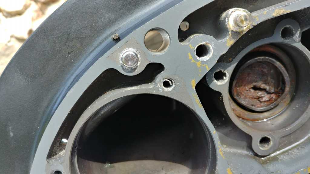

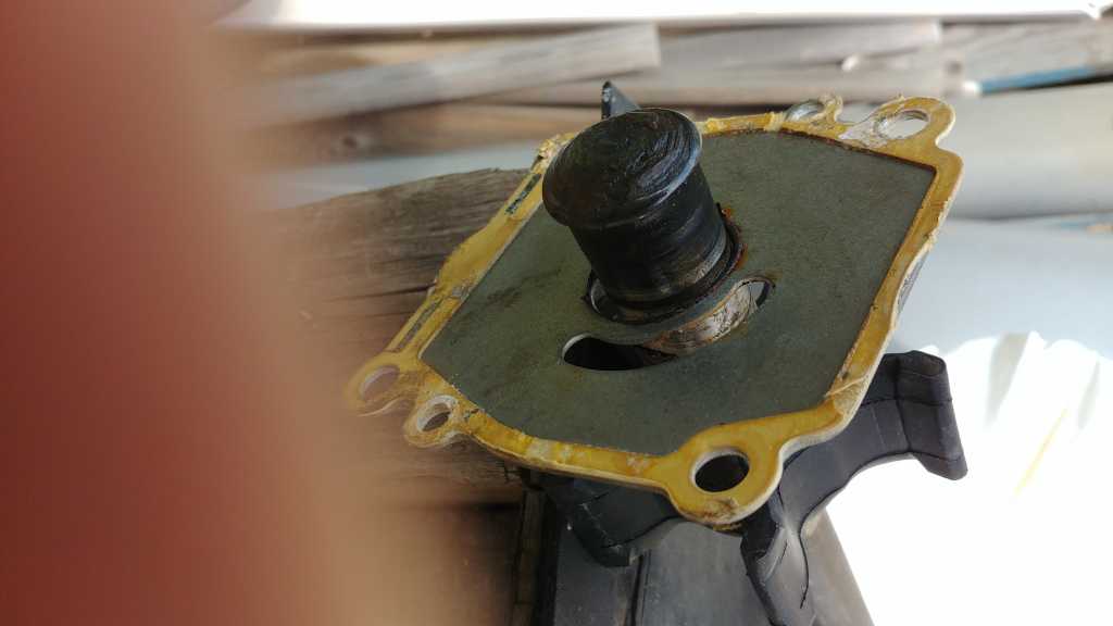

j'inaugure en vous soumettant le" petit" problème suivant: l'arbre de transmission de mon suzuki DF 90 a littéralement fondu dans l'embase juste sous la pompe à eau
j'ai démonté l'embase et enlevé la moitié haute de l'arbre mais le reste est fondu et a " gonflé" dans l'embase
Impossible de le forer ( acier trempé par la chaleur? ) et je ne vois pas comment le repousser de bas en haut ( j'ai réussi à enlever le boulon du pignon mais pas plus...)

Probleme embase/transmission sur suzuki DF90 21 Sep 2018 13:50 #638562
merci de vos réponses
non il y avait une quantité d'huile normale à la vidange, juste un peu de mayonnaise sans plus
le moteur tourne relativement peu et le changement d'huile d'embase a été fait tous les ans
aucun bruits prémonitoires , juste une baisse de vitesse à regime constant
j'ai déjà sorti l'arbre d'hélice :les crabots et les pignons sont en bon état
l'arbre a fondu au quasiment au milieu , au niveau du roulement qui est juste sous la pompe à eau
les photos en PJ
Probleme embase/transmission sur suzuki DF90 21 Sep 2018 14:00 #638563
je précise que le joint spi était détruit
mon analyse est que le joint spi est mort, a laissé rentrer de l'eau ( de mer) dans le roulement lequel s'est grippé progressivement en entrainant les dégats sur l'arbre...
mais bien sûr , j'attends vos avis sur le sujet

Ton arbre n'a pas fondu, il est simplement "cassé". Le roulement s'est probablement bloqué et l'arbre a tourné dans le roulement, ce qui explique probablement la casse de l'arbre.
Je pense que la partie qui reste dans ton embase doit sortie côté cassé. Car un arbre neuf ne peut sortir ni rentrer par le bas au vu de sa longueur. Qu'est ce que tu en pense ?
